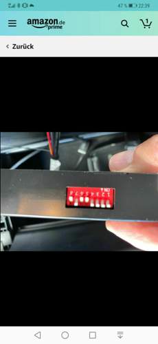

@HavannaClub schrieb am 23. Juni 2020 um 20:51:59 Uhr:
Ich habe das Teil heute eingebaut, bestellt bei Amazon, höchst wahrscheinlich liegt ein defekt bei meiner Lieferung vor . Bild im Normalbetrieb ok, alles geht. Ist man im CarPlay Modus kommen Streifen oder Bildschirm wird dunkel aber wlan und bt funzt, streamen vom iPhone auch Rest geht auch. Bin im Kontakt mit dem Lieferanten. Einbauen geht in 1,5 std alles plugandplay wenn schwarze box geht 😉 soweit der aktuelle Stand von meiner Seite, warte 2 Tage dann geht die Lieferung zurück wenn es kein Lösung gibt
Dip Schalter korrekt eingestellt?
Vielleicht hilft dir das weiter
Zu dem Bild von @Blackapple88 gehört noch folgender Hinweis vom Käufer
An zwei Stellen hat es bei mir gehakt.
Erstens das Y-Kabel muss vom Fahrzeug kommend zuerst zum Gerät und erst dann zum Command angeschlossen werden, sonst bleibt der Bildschirm schwarz.
Zweitens die Kippschalter müssen angepasst werden (siehe Foto), dann git es auch ein scharfes Bild :-)
Könnte also wirklich an den Dip Schaltern liegen.
