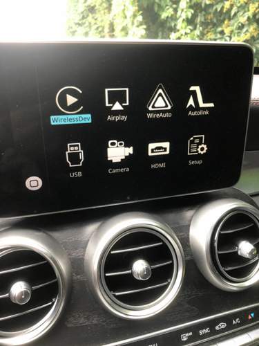

hat mal jemand Bilder im verbautem Zustand incl. Menü?!
Hier was ich noch am iPhone hatte. Das Menü braucht man ja nur beim einstellen. Gruß
@HavannaClub schrieb am 27. Dezember 2020 um 12:11:21 Uhr:
Danke 🙂
jemand auch zufällig ein Bild vom Road Top
Road Top Android 10

ich habe das RoadTop auch verbaut.
Es scheint alles zu funktionieren. Leider bisher aber ohne Ton.
Das Lichtleiterkabel ist in den neuen Stecker eingesteckt und auf AUX USB ist auch gestellt. USB-Stecker steckt natürlich auch.
Hat jemand vielleicht eine Idee?
Ansonsten war der Einbau eigentlich ganz einfach. Ich bin nur noch nicht sicher wo ich die Box endgültig verstaue. Hat jemand evtl. Bilder/Tipps von seinem Einbau?
Ich habe sie momentan im Teppich eingeklemmt im Beifahrerfussraum.
Weiß jemand wie ich zurück in das Setup-Menü des Decoders komme?
Danke, Grüße und einen guten Rutsch zusammen
Media auch auf USB-AUX umstellt ?
