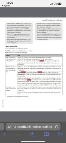

Hatte gestern mal Car Play probieren wollen und mein 12er Iphone per Kabel in den USB vorne unter der Klima eingesteckt. Und siehe da, nichts tut sich. Hatte den 8R und den FY VFL. bei beiden öffnete sich direkt das Car Play. Hier nicht. Verbindungsmanager gibt es ja nicht mehr. Heißt jetzt Verbindungseinstellungen. Da finde ich aber "nur" Bluetooth, WLAN und die Datenpakete. Kann mir jemand auf die Sprünge helfen? Hab ich systemfeindliche Finger oder übersehe ich was? Oder gibt es das Car Play einfach nicht mehr?
Vielen Dank für Infos und Tipps.
M.
Hallo, Carplay funktioniert beim Facelift kabellos.
Anbei Bilder zur Bedienung. Mit freundlichen Grüßen
