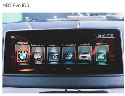

Hat dein Auto schon diese Ansicht?
Danke für die viele & schnelle Hilfe. Also Connected Services sind vorhanden, aber war noch die andere Ansicht. Wird allerdings gerade noch mal komplett durchgecheckt und kriegt Updates. Werde es danach mal prüfen 🙂
Du meinst Listenansicht wahrscheinlich. Das ändert sich leider durch ein Update nicht.
@atzebmw schrieb am 28. Oktober 2020 um 16:24:00 Uhr:
Hab gerade gesehen, du hast ja einen F26.
Möglicherweise gibt es da andere Monate wo Neuerungen eingeführt werden/wurden.
Ja habe diese Ansicht
