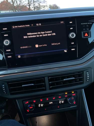

Hallo, habe gerade einen Polo mit Discover Media Probe gefahren, den ich kaufen will. Radio zeigte bei Druck auf die App-Taste das aus der Anlage ersichtliche Bild. Heißt das etwa, dass das Fahrzeug bereits Apple CarPlay hat? Der Verkäufer meinte nämlich, das sei bei dem Fahrzeug nicht möglich. Fahrzeug ist aus Feb. 2018
Gruß Dirk.
.jpg
Ja das ist dort freigeschaltet und läuft.
Super! Top! Danke für die schnelle Info.

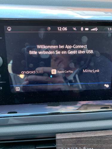

So, wollten gerade mal AppleCarPlay ausprobieren. USB Kabel in IPhone und USB Buchse gesteckt. Meldung „USB wird verbunden“ kommt und dann passiert nix mehr. Siehe Bild. Gibt es da noch etwas zu beachten? Haben es mit einem IPhone XR und mit einem IPhone 13 ausprobiert, mit unterschiedlichen Kabeln. Bin ratlos.
Gruß Dirk.
CarPlay am iPhone aktiviert und auch ein Datenkabel und nicht reines Ladekabel genutzt?
Wie aktiviere ich denn CarPlay am Iphone? Muss ich dazu eine App herunterladen?
