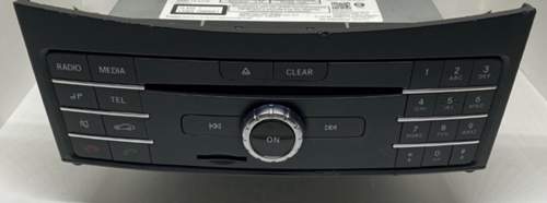

Wenn das angehängte Bild aus deinem Fzg. ist hast du schon die neue HMI und damit NTG5S1: da kann man CarPlay freischalten (codieren) - ggf. ist ein SW-Update vorher notwendig...
Kein Zusatzmodul notwendig!
Woran erkennst du dass es das NTG5S1 ist? Wäre auch für mein Fahrzeug interessant, aber keine Ahnung welche Version ich wirklich habe
NTG5S1 hat diese silbernen Zierleisten zwischen den Tasten.
Leider kann man NTG5-Audio20 und NTG5-COMAND nur am Navi (Audio20 braucht zum Navigieren die SD-Card - das COMAND nicht) unterscheiden - nur das NTG5-COMAND kann CarPlay.
Aah okay. Ja die zierleisten hab ich 😁 und Command auch (SD Kartenslot zwar vorhanden, aber das Navi läuft ohne SD-Karte). Danke !
