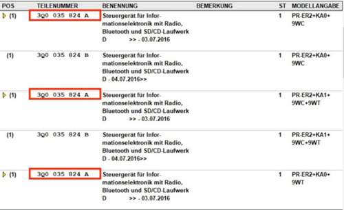

Kann mir jemand erklären warum es laut ETKA drei verschiedene Steuergeräte mit der gleichen Teilenummer gibt ?
Haben Sie wenn man die PR-Codes abgleicht alle den gleichen Funktionsumfang oder gibt es da auch technische Unterschiede?
Das haben alle gleiche TN aber die haben unterschiedliche PR-Nummern, heißt die haben unterschiedlichen Leistungsumfang. 9WT heißt z.B. mit Mirror Link.
So wie es einen VW Touran in verschiedenen Modellen gibt.

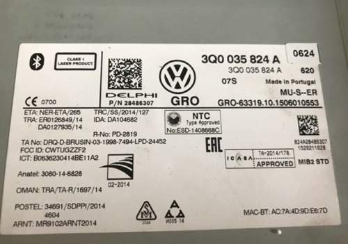

Und wie bekomme ich raus was so eins „kann“ wenn ich mir ein gebrauchtes kaufe?
Kann man das an dem Aufkleber auf den Geräten erkennen?
