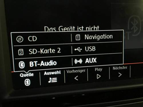

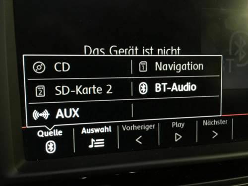

@-Inspektor- Ich habe mich nun wieder an die USB-Buchse gemacht und versucht sie zu codieren. Leider vergeblich :-/.
- Wenn ich Byte 19 auf "40 USB Configuration: USB Charging only" setze, dann wird mir im Display bei Verbindungen neben Bluetooth, SD-Card,... auch USB angezeigt, bleibt aber grau hinterlegt und er verbindet auch nicht bei angeschlossenem iPhone.
- Wenn ich Byte 19 auf "C0 USB Configuration: USB & iPhone Functionality (PR-Ui2/UI4)" setze, dann verschwindet der Verbindungspunkt USB und es wird nur noch Bluetooth, etc. angezeigt. Natürlich verbindet sich auch nichts...
Eine Idee ?

Seltsam ist eben nur, dass eine Codierung auf die Apple-Version die Option USB gänzlich verschwinden lässt. Nur mit einer Codierung auf "normal" wird USB angezeigt. Jedoch funktioniert es natürlich nicht und ist grau hinterlegt...
VCDS RKS 17.1.3
Im Anhang noch die Bilder zum besseren Verständnis.
- Bild 1 = Mit Codierung siehe Bild 2
- Bild 3 = Mit Codierung siehe Bild 4
