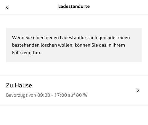

Oh, wenn hier noch was kommt, wäre das super. Ich habe einen Q4 den ich gerne nur zu bestimmten Zeiten laden würde (dynamischer Stromtarif von Tibber). Leider funktioniert die Integration in die Tibber App nicht so optimal. Der Q4 hat aber die Funktion, dass man ein bevorzugtes Ladezeitfenster konfigurieren kann, welches man auch via myAudi App ändern kann (was seit dem aktuellsten App-Update von vor 4 Tagen auch endlich funktioniert).
Meine Wunschvorstellung wäre nun über die API von Tibber die Strompreise zu holen und dann über die myAudi API das Ladezeitfenster entsprechend regelmäßig zu aktualisieren.

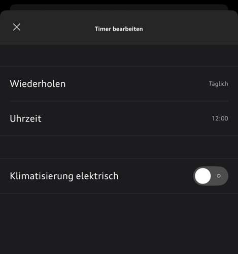

Also ich kann meinen in der App täglich einstellen wann er laden sollte. Reicht dies nicht? Kannst ja nir abends oder wenns günstiger wird …

Nee, ich meine nicht die normalen Timer. Über spezifische Ladestandorte kann ich einstellen, dass das Auto nur in einem bestimmten Zeitfenster laden soll.
