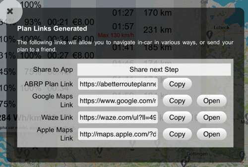

Du kannst die am ABRP geplante Route als Link für Waze, Google und Konsorten ausgeben. Dann hast du deine Live Navigation über Apple CarPlay. Gleichzeitig kann über die oben genannte Rückmeldung ABRP die Route dynamisch anpassen, je nachdem ob du mehr verbrauchst oder aus anderen Gründen eine andere Lade Station anfahren möchtest.

Bei Waze funktioniert es so das von ABRP immer der nächste Ladepunkt als Ziel übergeben wird. Damit erreichst du die Ladestation auch auf dynamisch von Waze generierten Umwegen/Ausweichrouten. Sollte Dein Batteriestand bei erreichen anders als geplant sein, würde ABRP unter Umständen bei Bedarf eine andere nächste Station vorschlagen.
Bei Navigation über Google werden alle Zwischenziele, also die wird gesamte Route übergeben. Müsste aber genauso funktionieren.
