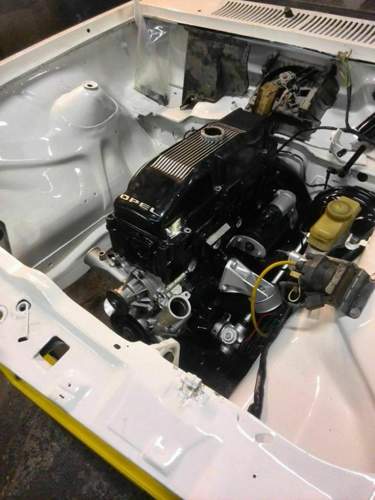

Anzugsdrehmoment pleullager bei eine 19 SH opel gt Motor???
will mich hier jemand Testen ?
die Keilriemengröße der Lichtmaschine und man bekommt das Gewünschte !
