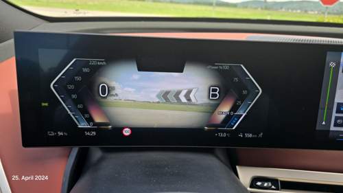

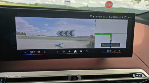

AR hast doch im Hauptdisplay, oder verwechsel ich da was!? Also entweder im Fahrer - oder im Hauptdisplay
@Der_Werni schrieb am 20. April 2024 um 08:00:03 Uhr:
AR abe ich bei meinen iX bisher nur ins Hauptdisplay (Mitte) bekommen und nicht ins Fahrerdisplay - im Gegensatz zum i5
Bei mir geht's... also entweder im Fahrer- oder im Hauptdisplay
@Der_Werni schrieb am 25. April 2024 um 14:06:00 Uhr:
Bei mir geht's
AR im Sinne von Kamera + Abbiegepfeile?
Ja
So siehts dann aus

geht aber nur im Fahrerdisplay, wenn als Anzeigevariante im Fahrerdisplay "Route" (oder so ähnlich, hab die genaue Bezeichnung nicht mehr im Kopf) ausgewählt ist.

Also bei mir geht es im Controll-Display nicht mehr.
Auto vorgestern bekommen, da ging es.
Jetzt, 1 Tag später, nicht mehr. Ich kann zwar Controll Display auswählen und auf den Navi Button drücken … nichts. Im Instrumentendisplay, wenn ausgewählt, wird es sofort angezeigt.

Bei mir:
Auswahl in Instrumententafel = Anzeige sofort und immer
Auswahl in Controlldisplay = Anzeige dynamisch nur bei aktiver Routenführung und dort nur kurz bevor Bedarf, also kurz vor Abbiegungen etc. nicht dauerhaft
es geht auch in der Instrumententafel dynamisch, wenn Du als Anzeige "Routenverlauf" auswählst...

geht natürlich nur mit aktivierter Zielführung. Wenn Du Instrumententafel wählst, musst bei der Anzeige in der Instrumententafel auch "Routenverlauf" auswählen.

Also. Das wird hier ein bisschen zu verwirrend. Man muss im Fahrer Display die Anzeige AR auswählen können. Dann wird auch ohne Navi oder sonst was IMMER die Kamera angezeigt.
Wenn man dies im Fahrer Display abwählt, dann kommt die sporadische Kamera Anzeige nur noch in der Navi Ansicht wenn man navigiert.
Ansonsten hat man gar keine Kamera Ansicht.
Also sobald man auf Home geht im Control Display hat man trotz Navi Ansicht und Aktiver Navigation keine Kamera.
und wenn Du AR-View auf Instrumentendisplay stellst, und im Instrumentendisplay "Routenverlauf" auswählst, wird die Kamera bei Abbiegebedarf im Instrumentendisplay angezeigt.
