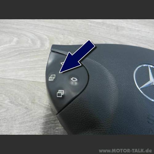

War mal im Regen und hab es probiert:
Schlüsselstellung 1 und dann mit bezeichnetem Knopf das Menü durchgeblättert

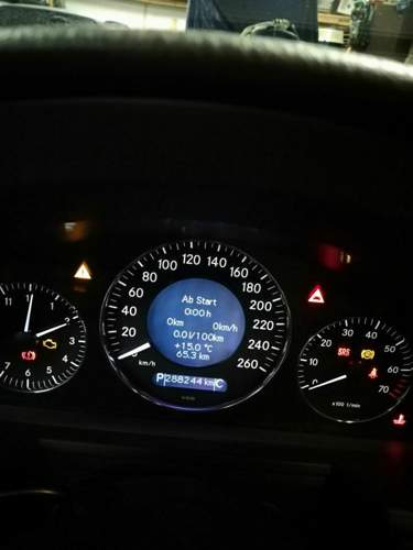

Vor MOPF
Zündung auf zwei, nicht starten, Anzeige im KI, Bild 1, erscheint.
Einmal auf Taste Bild 2 drücken, Bild drei erscheint im KI.
Ein zweites mal auf Taste Bild 4 drücken und es erscheint, Bild 5 "Keiner Störung"
Und erhlich, auch ich hab meine BA noch nicht vollständig gelesen, hab Einiges durch ausprobieren Rumspeilen gefunden und durch Zufall auch die "Hold-Funktion"
