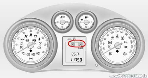

fahre zur Zeit einen Insignia Leihwagen. Dieser hat im Gegensatz zu meinem folgende 'Kästchen' im Info-Display.
Was sollen diese mir sagen? (Im Handbuch 11/09) finde ich nix dazu)😕

Da wird angezeigt welcher Gurt angelegt ist- sollen Männchen von oben betrachtet sein... hab da auch lang gebraucht das zu erkennen.
So siehst du aber gleich ob die Kinder angeschnallt sind...

JAU stimmt.........Männchen von oben....nun erkenne ich es! 🙄
Irgendwie habe ich immer an eine Stadtsilhouette gedacht 😉
Nur, warum hat meiner das nicht? Habe doch auch min. 4 Gurte 😁

Liegt es daran, ob hinten Airbags verbaut sind?

Leider nein.
Haben beide Insignias nicht 🙁

die Anzeige ist von der Sonderausstattung abhängig und kommt mit den optionalen Seitenbairbaigs im Fond
Opel Konfigurator:
> Seitenairbags, hinten außen, inkl. Gurtwarner hinten
Ja, durch die Seitenairbags hinten habe ich auch den Gurtwarner für die hinteren Plätze.
Sobald sich jemand an-/abschnallt wird das erkannt.

dann wird der leih insignia die seitenairbags hinten wohl doch haben
erstaunlich, weil sonst grundausstattung, noch nicht mal ein leder lenkrad 😰

Meiner hat auch keine Seitenairbags. Die Kästchen habe ich trotzdem. Ist einer der ersten Insignia, da war es vielleicht noch Serie.

Jetzt gibt es sie nur mit Seitenairbags hinten, vorher auch ohne. Das ist mit Fahrgestellnummer Stelle 7 = "G" oder "7" gekennzeichnet (siehe hier).

Bezieht sich dein "Jetzt gibt es sie" auf die Anzeige?
Dh. frühe Modelle hatten die Anzeige fallweise auch ohne Seitenairbags hinten.
Man könnte das Posting auch so lesen, dass die Seitenairbags hinten nun serienmäßig sind, oder steh ich grad auf der Leitung.

versteh' ich das so richtig, dass bei einer "7" nur die Sitzbelegungsanzeige für die Vordersitze vorhanden sind?
Oder bedeutet die "7", dass zusätzlich zur "Sitzbelegungsanzeige vorn" auch die "Gurtwarnanzeige hinten" im DIC aktiviert sein sollte?
ODER WIE? 😕😕
