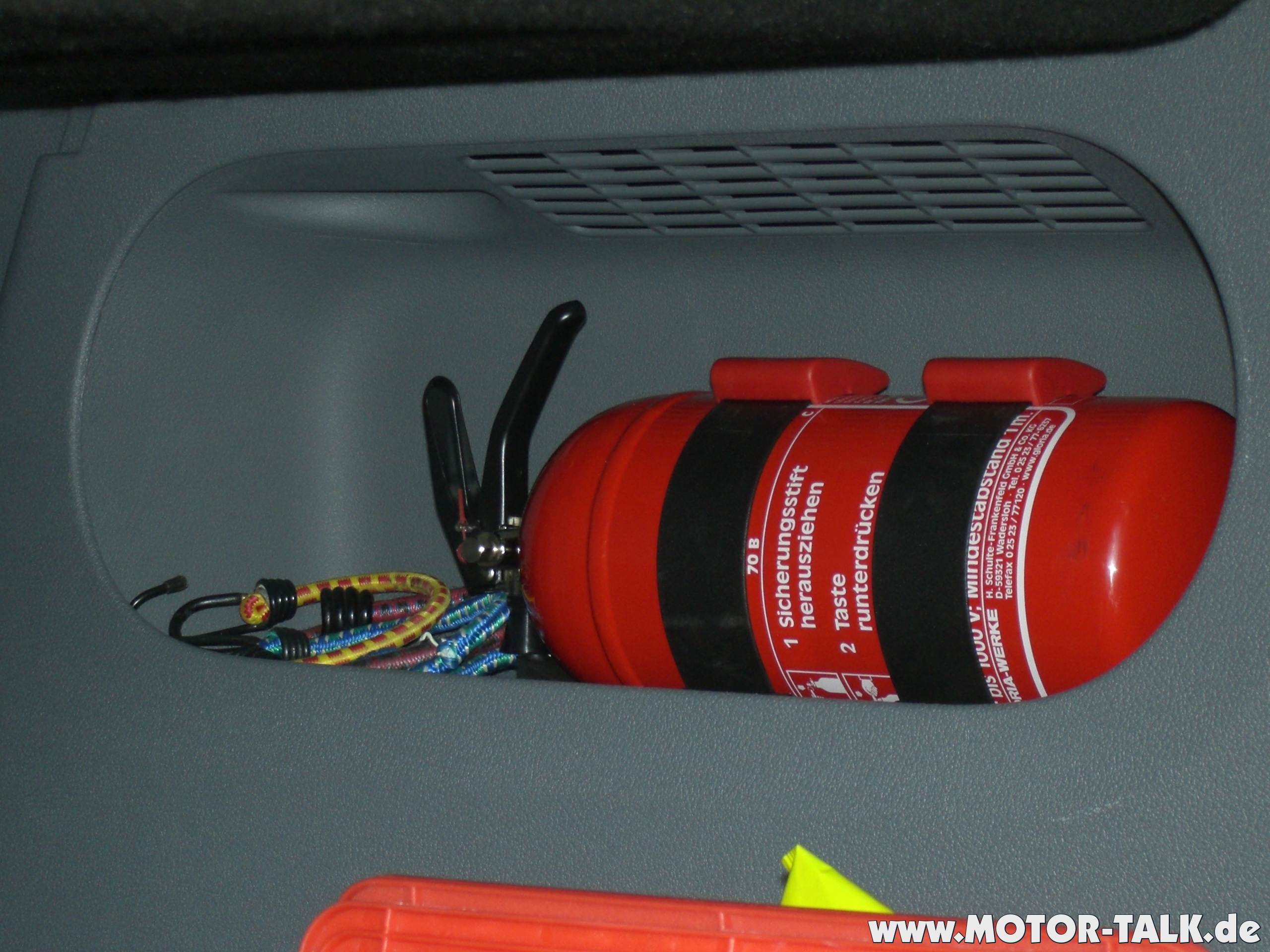

Aber es könnte sein das die Luftkammer (oder Box) mit irgendwas blockiert ist! Eventuell einen Lappen in das Rechte hintere Staufach gepackt! Ich glaube dort sitzt die Klappe.
Hier ist dieser Luftabzug sogar zu sehen!! (meine ich)
http://www.motor-talk.de/.../Attachment.html?...

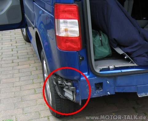

beim unserem Caddy reicht der Schwung wenn man die Federkraft der Dämpfer überwunden hat . Sollte die Klappe aber wesentlich leichter schließen wenn eine andere Tür oder Fenster offen ist , dann ist mit der Zwangsbelüftung etwas nicht in Ordnung . Diese muss funktionieren damit im Falle einer Airbagauslösung dir nicht die Trommelfelle platzen durch den plötzlichen Druckanstieg . Denn jeder Airbag verdrängt und erzeugt eine beachtliche Menge an Luft ( Gas ) . Dieses zusätzliche Volumen muß durch die Zwangsbelüftung sehr schnell abgebaut werden , schneller als das beim schließen der Heckklappe der Fall ist . Auch hilft diese der Lüftung das Fahrzeug besser zu durchlüften . Solche Luftklappen sind meisten hinten , seitlich , unter dem Stoßfängerverbaut . Die Lüftungsschlitze auf den Foto von Firs-Eco gehören mit zu dieser Belüftung und geben den Weg hinter die Verkleitung frei . Ein mit Lappen und Ähnlichem zugestopftes , rechtes Seitenfach könnte tatsdächlich die entlüftung zum teil behindern .
Mfg
Pieschnelko

Also ich habe vor diesem Gitter in dem Fach keinen Lappen oä. aber muss die Klappe auch immer recht fest zuschlagen. Wenn ich sie nur ab dem Umkipppunkt fallen lasse, ist sie nicht ganz geschlossen. Woran könnte das sonst liegen? Sollte ich damit mal zum Freundlichen gehen?
Gruß DaGama

hallo....
diese sogenannte "zwangsentlüftung" ist hinten seitlich unter dem stoßfänger zu entdecken. man kann diese links und rechts sehen, wenn der stoßfänger abmontiert ist.
gruß heiko
Zwangsentlüftung
