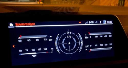

Habe eben gelernt - danke @maxmosley - dass der F1x N57 keinen Öltemperatursensor hat.
Wie ist es beim N63B50 - kann ich dort in den Sportanzeigen die echte Öltemperatur ablesen?
Wenn das auch nur Wasser betrifft müsste ich meine Warmlaufphase korrigieren.

Kannst auch einfach die Sportanzeige benutzen- dann hast Du die Öltemperatur dauerhaft
Wenn es die wirkliche Öltemperatur ist mag das funktionieren. Ist nur die Frage ob BMW das auch „richtig“ verknüpft hat oder dem Fahrer eine kumulierte Temperatur nennt und einen betriebswarmen Motor suggeriert. Das kann aber sicherlich jemand mit ISTA oder Bimmerlink etc. gegenprüfen.
Mit AAIdrive kann man die Temperaturen im Display sehen. Öl und Wasser. Wenn im KI angezeigt wird dass der Motor Betriebswarm ist dann sind es real ca 70° - 75°. Öl liegt meist ca 15° niedriger.

ich weiß wo ich die Öltemperatur sehen kann - es geht mir darum ob drin ist was drauf steht. Durch Schwarmforschung haben wir es jetzt wohl geschafft. Danke euch!
Aber die Öltemperatur gibt’s doch in den Sportanzeigen. Da ist der Ladedruck, Öltemperatur, NM, PS und Fliehkräfte ! Gruß Gerry
die Frage war ob es wirklich die echte Öltemperatur ist - wurde hinreichend diskutiert und geklärt.
Aber dann muss ich ja alle Anzeigen in Frage stellen !
Egal ob Wassertemperatur, Ladedruck bzw. Ölstand….. Es sind doch sicherlich überall entsprechende Geber eingebaut und auch für die Öltemperatur. Ich werde mal einen Bekannten fragen, welcher bei BMW Hoffmann in Regensburg arbeitet. Gruß Gerry
@Gerry1962 schrieb am 13. Februar 2024 um 12:01:09 Uhr:
Beim ID7 ist das so, beim ID6 gibt es das nicht.

Das Fahrzeug hat mit Sicherheit die echte Öltemperatur.

Erzählt sie aber bei ID7 wahrheitsgetreu auf Nachfrage per "Hallo XYZ" :-)

Mit Bimmerlink kann man sich (mehrere, artverwandte) Öltemperatur-Messwerte entweder im Dashboard oder in den Messwerten anzeigen lassen.
Der - gegenüber der auch anzeigbaren Wassertemperatur - wesentlich langsamere Hochlauf (durchaus 10 km bei einem 530d), bis das Öl gesunde 90° hat, ist auf alle Fälle plausibel.
Kann man sich die einfach codieren? Bis dato nutze ich immer die "Hey BMW: Öltemperatur"- Variante.
Sportanzeigen auf eine Favoritentaste legen?
