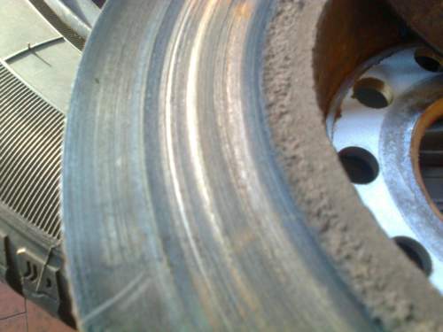

Beim Tiguan sollten immer die hinteren / inneren Bremsbeläge im Auge behalten werden.
Bei meinem war vorne noch ca. 40 % Belagstärke, hinten ca. 30 %, hinten / innen aber alles weg ( siehe Bilder ).
Liebe Grüße
Peter

Ich sehe da kein großes Problem wenn jemand die Bremsklötze selbst wechseln möchte. Ist schließlich keine SBC Bremse wie bei manchen Mercedes. Hier würde ich die Finger davon lassen, denn das kann ziemlich ins Auge gehen, wenn man nicht weiß was man tut...
@sniffthetears schrieb am 7. Januar 2015 um 16:30:36 Uhr:
Beim Tiguan muß aber doch die elektronische Feststellbremse mittels Diagnosesteckersteuerung neu angepasst / eingestellt werden, was nicht jeder kann, bzw. zur Verfügung hat. Wurde mir zumindest in der Werkstatt beim Wechsel so erklärt.
Liebe Grüße
Peter
@welli00 schrieb am 7. Januar 2015 um 17:26:19 Uhr:
Sicher?
Das sollte doch das System von sich aus machen per (indirekt gemessener) Drehmomentkontrolle:
Der Motor für die Feststellbremse zieht an und der Strom wird überwacht.
Packen die Klötze dann auf der Scheibe, geht die Drehzahl in den Keller und der Motor kommt irgendwann komplett zum Stehen. In diesem Moment ist der Strom maximal, was vom Steuergerät locker zu erkennen ist, dann ist es nämlich der Zeitpunkt, den Motor einfach auszuschalten.
Die Ansprechdauer des Motors darf nicht zeitabhängig sein, denn die Dicke der Bremsklötze nimmt im Laufe des Bremsklotz-Lebens ja ab und die Zange muss dann sowieso weiter schließen als früher.
Ergo muss diese wachsende Differenz des Fahrwegs eh ignoriert und der max. Feststelldruck anders ermittelt werden als via Zeit. Damit bleibt als einfachste Möglichkeit "nur" die Strommessung übrig, was nebenbei in der Industrie ein erprobtes Mittel ist, um solche Anforderungen zu meistern.
Nur hinten hat man das Problem. Vorne geht alles wie gewohnt.
Für hinten muss man die Bremse in den Wartungsmodus bringen, ansonsten hat man keine Chance. Ist such bei Audi so.

Die Motoren müssen vor Belag wechsel eingefahren werden , nach Belag wechsel müssen sie ausgefahren werden und anschl. wird eine Grundeinstellung mit dem Tester gemacht . Dabei werden die Beläge 3x an und abgefahren .
