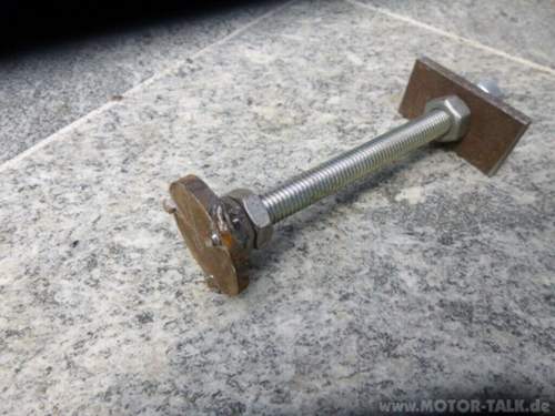

Naja, nur so zum Schlichten: Man benötigt da heute wirklich andere Kennnisse, und vor allem andere Werkzeuge, als früher: Vor allem ein Werkzeug zum Zurückdrehen der Brems-Kolben...!
Früher hat da ein massiver Schraubendreher als Hebel gereicht!
Dank ABS und Co. ist das alles ein bisschen komplizierter geworden...

also habe mir jetzt den "Tester" (Bremskolbenrückstellwerkzeug) selber gebaut. Siehe Bild
10min Arbeit je vordere Bremsbeläge
15min Arbeit je hintere Bremsbeläge
Wer also keine zwei linken Hände hat, kann die Beläge selber wechseln.
Wer kann, der kann.
Ca. 100-150€ gespart.
dafür gehe ich mit meine Frau und Kindern schön essen.
Gruß an alle "handwerklich Geschickten".
Rainer

Schön und wie lang hat der Bau des Werkzeugs gedauert ? Wahrscheinlich auf der arbeit (natürlich in der Pause ;.)
Der bau hat ca. 1h gedauert
natürlich in zwei Pausen!! ;-
Rainer
@rainerroe
Dein "Rücksetzwerkzeug" hat ja schon - zumindest
ansatzweise
😉 - etwas richtig "Professionelles"! Wenn man die Schweisspunkte etwas verschleift und die "rostansätzigen Teile" dezent poliert, könnte man mit diesem Tool glatt in Versuchung geraten, seine Bremsbeläge mit jedem saisonalen Rädertausch einfach mit zu wechseln 😛 .

In der Etzold'schen Reparaturanleitung wird neben einem professionellen Werkzeug ersatzweise auch von einem Hartholzstab (!) zum Zurückdrücken der Bremskolben geschrieben 😛 ! Insofern darf man selbst von "authorisierter Seite" davon ausgehen, dass sich die technischen Änderungen seit den letzten 15-20 Jahren in Grenzen gehalten haben.
