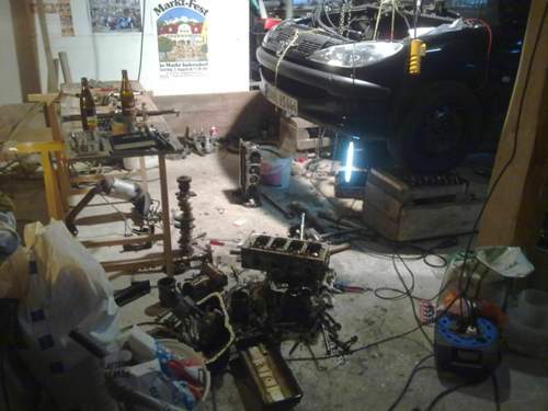

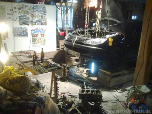

So Bilderstunde.
Nachdem der draußen war....... MUSSTEN wir den einfach in alle Teile zerlegen. Männer sind ja Jäger und Sammler und das Ding war halt die Beute :-) und hatte eh total verkackt.
Auf den Bild 1 und 2 Unser Schlachtfeld, Bild 3 die Rester, Bild 4 und 5 Zylinderkopf mit fest eingeschlagenem Auslassventil und dessen Kleinteile, die letzten Bilder Blick auf die Kolben mit Kerben.

Themenstarteram 29. Oktober 2011 um 9:23
So hier die Auflösung.
Also es ging viel leichter wie gedacht. Wir haben das Getriebe umwickelt und an eine kleine elektrische Seilwinde an die Decke gehangen. Den Motor an seinen Haltepunkten an eine Kette mit einem Flaschenzug. Alles auf zug, Drehmomentstütze hinten am Motor gelöst und das große Motorlager links entfernt. Jetzt war er links frei. Dann haben wir das Getriebe an den Inbusschrauben gelöst und als letztes das Lager auf der rechten Seite enfernt. Ein paar Schläge mit nem Gummihammer damit Motor und Getriebe auseinander gehen und Plopp.... Er schwebte. Getiebe blieb drin, alle Wellen auch.
Wir wollten natürlich schauen was im inneren passiert war. Als wir ihn offen hatten, kam das pure Grauen. Alle Zylinder sind auf die Auslassventile geknallt und haben sie so verbogen, dass sie nicht mehr vollständig schließen. Beim letzten Zylinder ist es komplett abgebrochen und so lange drinnen rumgeflogen, dass es die Zylinderwand zerkratzt hatte und letztendlich vom Zylinder andersrum im Kopf fest eingeschlagen wurde. Das die Zylinder Einkerbungen vom andern Stern hatten ist ja klar.
Bilder haben wir auch gemacht. Kann ich beim nächsten mal ja reinstellen.
