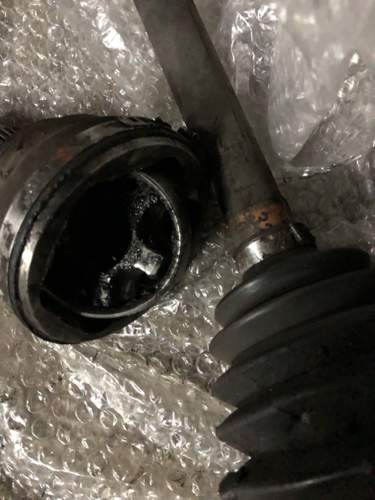

Der Rhino vom Kollegen ist heute stehen geblieben, weil vorne rechts die Antriebswelle ausgerissen ist.
Komisch ist nur, der hat null vortrieb, müsste nicht mindestens von hinten antrieb kommen ?
Hat sich jetzt eins bestellt und wollen das die tage dann austauschen.
Laut WIS benötigt man ein auspresswerkzeug, und Spurstangekopf und oberer Querlenker sollen entkoppelt werden.
Wer es selber schon getausch hat bitte um paar tipps, vl muss nicht soviel gewechselt werden.

Das der null Vortrieb hat ist normal, weil im Verteilergetriebe ebenfalls ein Differential verbaut ist, was die Unterschiede zwischen den Achsen ausgleicht. Bringt auch nur ein Rad die Kraft nicht auf die Straße, dann fließt dort die gesamte Energie ab! Deswegen haben Geländefahrzeuge Differentialsperren, die dann die Ausgleichsgetriebe überbrücken und die Kraft auf alle Räder lenken.
Was bedeutet Welle ausgerissen? Ist die Verzahnung in der Radnabe hin. Dann braucht ihr noch eine neue Nabe und ein neues Radlager.
Die handelsüblichen Werkzeuge zum Lagerausbau sind dabei nicht benutzbar, da selbst die 96er Glocke von meinem Satz zu klein war! Man braucht zumindest eine Glocke oder Hülse, in die der Aussenring des Radlagers reinpasst. Die 96mm bei meinem Auszieher beziehen sich auf den Außendurchmesser! Innen hat der 91mm, so das das Lager mit seinen 94mm außen da nicht reinpasst!
Um die Welle aus der Nabe zu treiben reicht ein Aludorn und ein kräftiger Hammer. Was spezielleres braucht man nicht. Im Differential ist die Welle nur gesteckt und lässt sich mit einem kräftigen Ruck rausziehen. Da gibt es links und rechts keinen Unterschied. Die rechte Welle ist nur entsprechend länger, da das vordere Differential links neben dem Getriebe sitzt und die innere Welle im Gehäuse drunter durchläuft.

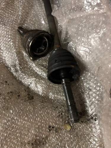

Das Aussengelenk ist von der Welle rausgerissen, keine ahnung wie das passieren konnte, der Sicherungsring ist leicht nach hinten gerutscht.
Wenn der Kollege seine Teile bekommen hat, mache ich mal Fotos, mir kommt es vor, als wäre die Antriebwelle zu kurz gewesen.
Das Aussengelenk sitzt noch in der Nabe, die Nabe sollte noch intakt sein.
Laut WIS ist ein Abdrücker angegeben, denke aber auch das ich das mit einem Hammer rausschlagen kann.

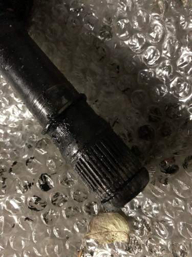

An der Welle zum Aussengelenk sind richtige abnutzungspähne zu erkennen, deshalb bauen wir direkt komplette Antriebswelle rein.

So reparatur wurde vorgestern erfolgreich erledigt, spurstangenkopf musste nicht ausgebaut werden.
Auch an der Antriebswelle wurde wohl mal gepfuscht.

Da wurde der Drahtring nicht mit eingebaut. Dadurch konnte sich die Welle über den Längenausgleich nach innen verschieben und so hat nur ein Teil der Verzahnung getragen!
Wenn ich die 622 Newtonmeter Drehmoment meiner Maschine zu Grunde lege und die Untersetzungen von Getriebe und Differential draufrechne, dann liegen beim Anfahren deutlich über 1200 Newtonmeter auf dieser Verzahnung, wenn man die Pferde traben lässt! Bei 2,4 Tonnen Eigengewicht kann das nicht gut gehen.
