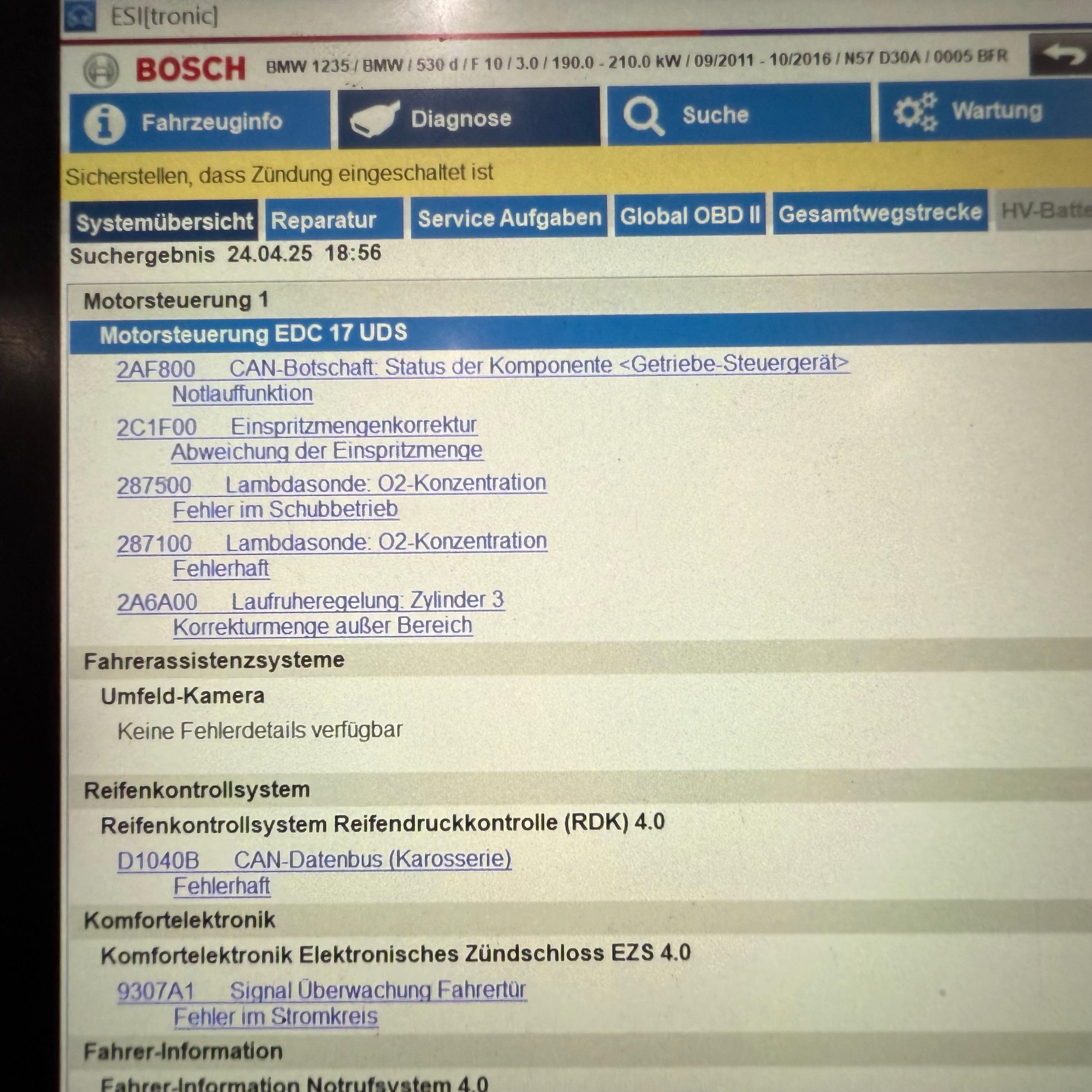

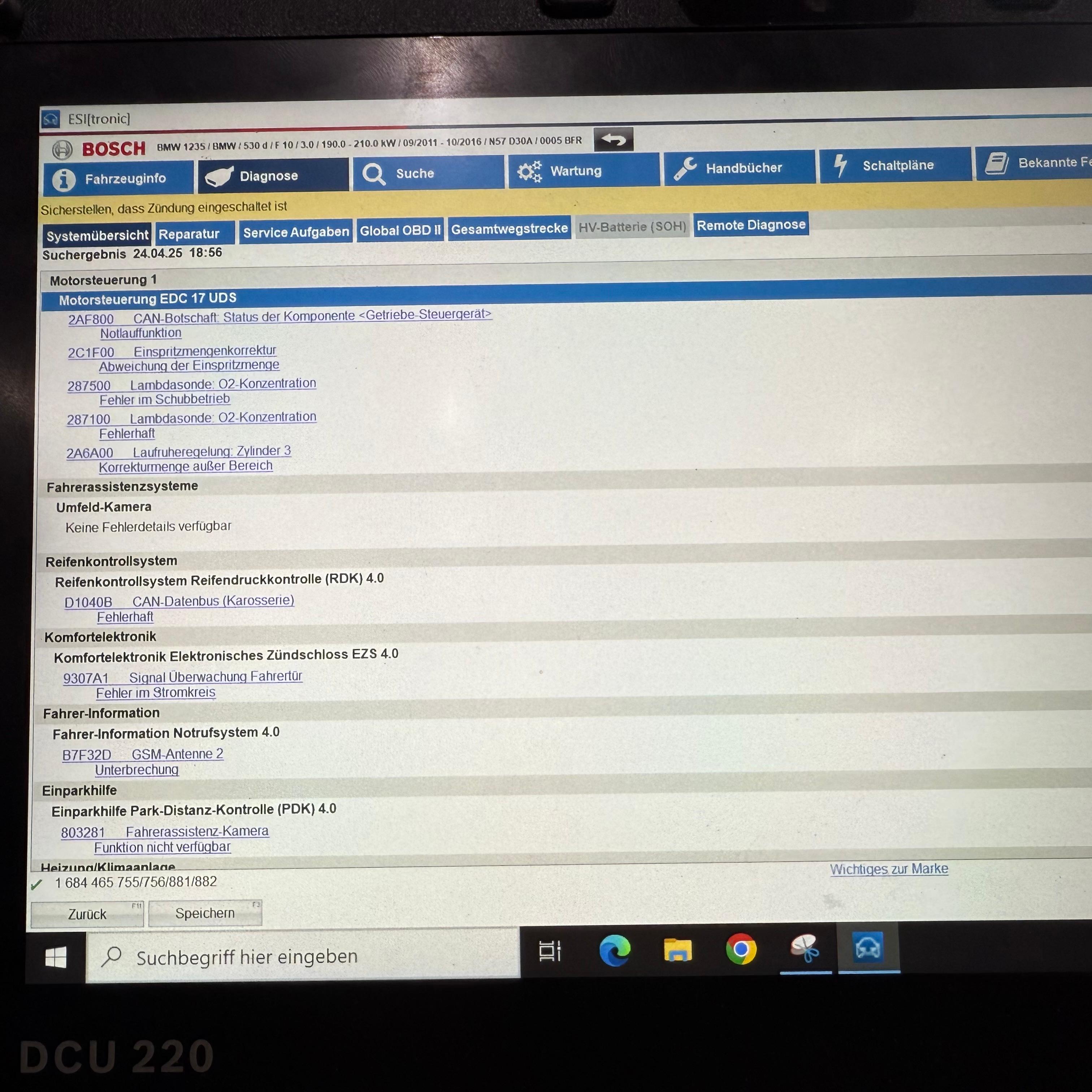

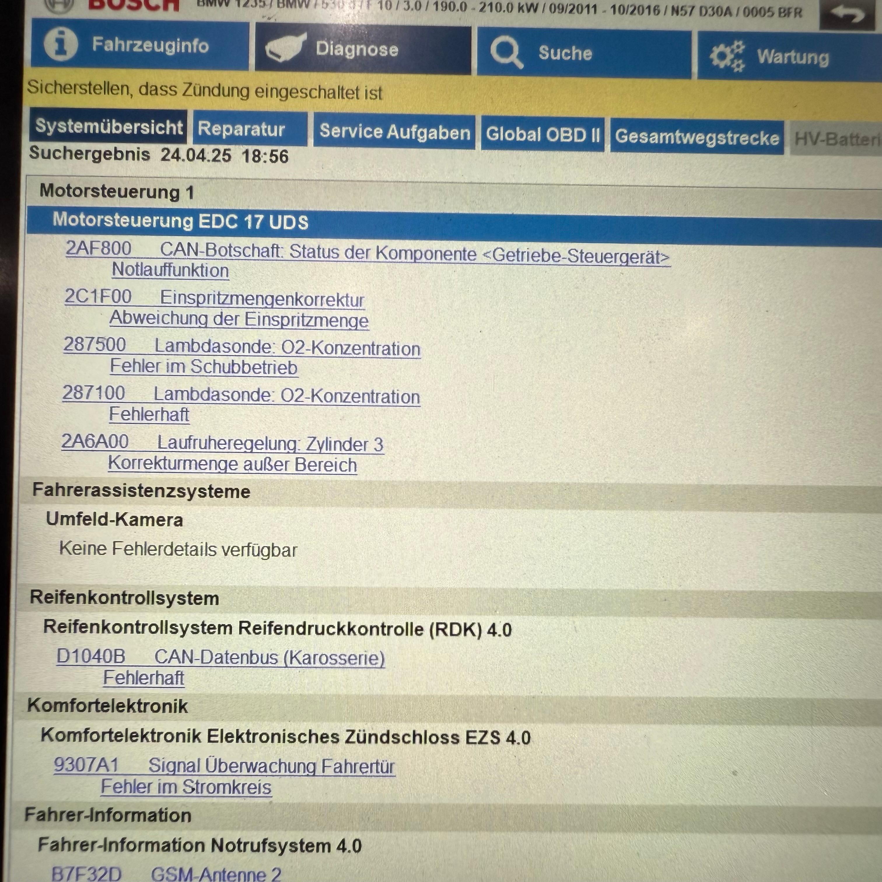

Hallo freunde, ich habe ein ähnliches Problem mit meinem 530d F10 258Ps, wenn ich auf der Autobahn mal schnell beschleunigen will tretet die gleiche Fehlermeldung auf. Habe ich bereits in 3 Werkstätten vorgezeigt, keiner konnte mir sagen was der Fehler war.
Ich Lade mal die Fehlercodes hier hoch mit der hoffnung das mir jemand helfen kann.
Als erstes war ich beim Getriebemann und hab ne Getriebespülung gemacht leider ohne Erfolg.
Bisher wurde ausgetauscht Luft und Kraftstofffilter.
Turbo wurde überprüft die Schläuche ect waren leicht verölt und der Turboladerselbst hatte eine leichtes wackeln horizontal rein raus.
Injektoren sicht Prüfung sahen gut aus keine verkohlung.
Beim freundlichen kriege ich vor ende Mai kein Termin in Berlin.
Vielen Dank im voraus.
Einspritzdüsen schon überprüft ?
Warum Getriebe gespült? Stand dort auch Fehler drin?
