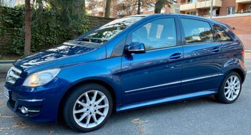

wir haben getauscht: den roten Renner 180CDi , Bj.2006 hergegeben, und dafür einen blauen 200CDi, Bj. 2009 und ein paar km weniger genommen
Ich hab ein Bild dran gehängt - ist doch hübsch - oder.

Schicker Wagen ... wie er dort so steht, unbestritten !
Aber warum sind dann an einem Mopf, die VorMopf-Felgen verbaut ???
(die Felgen sind KEIN ORIGINALZUSTAND !!!)
Fähnchen-Händler ?
Und bei der Antenne ,,, hab ich auch aaarge Probleme !
Die gleichen Felgen sind auf meinem Mopf auch drauf.

@ottocar2013 schrieb am 9. Mai 2022 um 22:34:43 Uhr:
Fähnchen-Händler ?
Nein, kein Originalzustand und ja, Fähnchenhändler, aber es sind die Winterräder!
