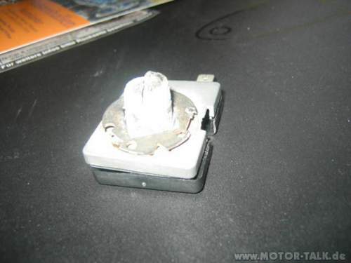

Hallo ,
kann mir jemand einen Tipp geben wo ich einen passenden Antennensockel für meinen 96er S6 C4 Avant bekomme, Audi will 80,- Euro haben :-(
Gruß Henning

Kommt auch drauf an was für einen sockel. M6 oder M7.
der Sockel ist abgebrochen ..
Der Durchmesser ist 13mm
Wo sollte M6 oder M7 sein ?
Gruß Henning

Ähm das ist jetzt aber kein sockel denn der sitzt auf dem dach.
Was du da zeigst ist der verstärker.
Verstärker und Sockel sind 1 Teil.
Der Sockel incl. Verstärker wird von unten reingesteckt, dann oben die Kappe drauf und den Antennenstab anschrauben.
Gruß Henning
Ja und auf der oberseite wo man die antenne rein schraubt ist ein gewinde. M6 oder M7.
Obwohl sich anhand deinem bild die frage erübrigt wenn man etkar befragt.
Für das obere Gewinde gibts Adapter, das wäre nicht so wichtig.

Auf dem Bild #1 steht doch eine ET-Nummer!
Wenn der Radio-Empfang sowieso Bescheiden war , dann könntest du auch hinten r + l eine Scheibenantenne installieren und machst dann oben einen Stopfen drauf oder eine blinde Antenne .

Die Frage was es für ein Gewinde ist. Es ist M6 da dieser ohne GSM ist. Da kann man sicher auch jeden anderen Verstärker ( Fuß ) nehmen. Diesen mit der 809 Nummer ist eh entfallen.
Adappter ? Wo gibts das und wie soll das gehen ? Meine Frage deshalb weil ich für meinen keine originalen Antennenstab bekomme der M7 hat.
Lg
ich möchte einen Fuß wie das Orig mit Verstärker.
Die Adapter waren bei meiner Stabantenne dabei die ich über Ebay gekauft habe ( azuro-life )
Gruß Henning
Leider ist der Fuß aber neu nicht mehr zu bekommen. Ausser ein Händler hat den noch irgentwo auf Tasche.
und so etwas :
http://www.ebay.de/.../251029141352?...
hat da jemand Erfahrung ?
hab gerade festgestellt das der Stecker für das Antennenkabel anders ist, paßt daher nicht :-)
