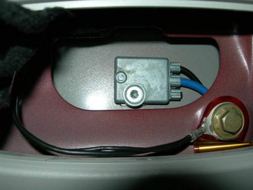

Ich möchte den Antennenfuss wechseln . Unter dem Fuss sind Kabeln. Kann mir jemand sagen wie ich den Fuss wechsel kann bzw was ich mit den Kabeln machen muss. Ich weiß auch das ich den Fuss von innen abschrauben muss. Kann mir mir jemand sagen welchen Weg ich gehen muss um den Fuss zu wechseln.

Die Innenraumleuchte lässt sich sehr einfach (wie von FocusGT beschrieben) ausclipsen.
Ich habe ein Foto angehängt - falls es jemanden interessiert wie die Befestigung des Antennenfusses aussieht.
Dscn6500
So sieht das bei mir auch aus. Ich habe die Schraube rausgedreht, aber der Antennenfuss auf dem Dach sitzt fest wie angeschweißt. Den bekomme ich einfach nicht ab. Was kann man da machen. Mit Gewalt? Da habe ich Angst, dass ich das Dach verbiege.

Es ist zwar inzwischen ein Jahr her, dass ich den Antennenfuß abgebaut hatte, aber soweit ich mich erinnere konnte man ihn einfach von oben abnehmen nachdem die Schraube an diesem "Kästchen" mit den beiden Kabeln heraus gedreht war.
Die einzige Erklärung die mir einfällt wäre, dass vieleicht ein Vorbesitzer das Teil gut eingedichtet (geklebt) hat!? Evtl. mal mit einer ganz dünnen scharfen Spachtel vorsichtig drunter gehen.
So würde ich das auch sehen... Entweder wurde er verklebt oder er ist ordentlich festgebacken... Aber da ist definitiv nur die eine Schraube vielleicht mal mit einem kleinen dünnen Cuttermesser nachhelfen
Ggf. auf dem Dach mal mit WD40 o.ä. um den Antennensockel sprühen und über Nacht einwirken lassen.
