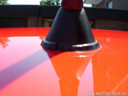

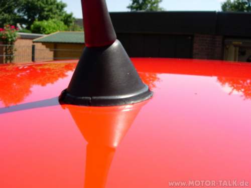

So, mal wieder ein altes Thema rauskramm....
Mir ist heute beim Waschen aufgefallen das meine Antenndichtung auch schon sehr mitgenommen aussieht. Finde das für ein 2003er Baujahr schon recht krass (siehe Fotos).
Wie siehts bei euch aus? Auch so schlimm?
Im Grunde kann ja nix passieren, aber es sieht halt bescheiden aus. Werd mich bei der nächsten inspektion mal umhören ob es evtl. nicht doch ne vernünftige Dichtung gibt.

Ist kein Garagenfahrzeug oder? Der steht wohl sehr oft draußen. Bei mir schauts noch top aus!

So halb/halb, unter der Woche muss er leider draußen stehen.
