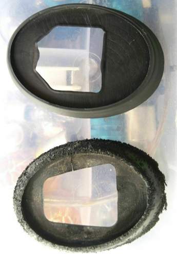

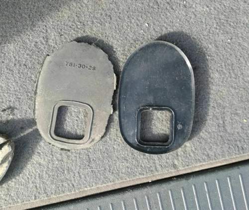

Da meine Antennendichtung sich aufgelöst hat, hab ich mir bei ebay Kleinanzeigen ein komplettes "Antennenpaket" besorgt.
War ausgeschrieben für den Vectra C OPC wo ich dann nur die Dichtung von nutzen wollte
Ich dachte mir viel kannste ja nicht falsch machen, Navi und Radio ist doch gleich
Als das Paket jetzt allerdings kam musste ich feststellen das die Antennen doch unterschiedlich sind was auf den Fotos so garnicht zu erkennen war.
Jetzt meine Frage ...
..was gibt es da für Unterschiede bei den Antennen und gibt es irgendwo quellen wo man die Dichtungen einzeln beziehen kann ? (Außer vllt beim FOH)
Oder kann ich die neue komplett verbauen? Nur wofür ist dann das zweite Loch und wie wird das zu gemacht?
hier ist die Lösung!
https://www.ebay.de/.../303041375688?...
Wird erst seit kurzem angeboten. Habe selbst 1/2 Jahr vergeblich gesucht.
Passt perfekt auf den GPS-Antennensockel vom Vectra C und Signum. (Dichtungl ca.95mm lang)
Meine Recherche hat ergeben, dass manche wohl auch die Zafira-B GPS-Antenne auf Ihrem Vectra C verbaut haben, werkseitig.
dann passt diese 102mm lange Dichtung.
https://www.ebay.de/.../263433526246?...
Also vorher einfach mal messen.

Die Dichtung habe ich bereits gewechselt, kein Fummelarbeit und für unter 10€ ist sehr empfehlenswert!
Ich habe meine Antennendichtung letztes Jahr gewechselt. Es war auch ein Nachbau aus Ebay. Die Polen haben eine Marktlücke gefunden 🙂
Die Lösung ist gut, danke nochmals!
Habe die Dichtung bestellt, sie wurde innerhalb 3 Wektagen per DPD geliefert und lässt sich ohne Demontage des Antennenfußes montieren (etwas Spüliwasser hilft). Die Passform ist OK.
Ich bin froh, dass ich die Info gesehen habe, wollte schon mit Montagekleber was basteln...

Diese Dichtung hat mit abdichten des Fußes zum Innenraum nichts zu tun
Die Dichtung dichtet nach außen hin ab wie der Name schon sagt Dichtung.
Der Antennensockel ist sonst einfach nur durch ein Loch im Dach gesteckt.
Da ist noch ein Oring am Gewinde
Danke für euer Feeback. Verstehe ich das richtig, dass beim Fehlen dieser Dichtung trotzdem noch der O Ring das Wasser daran hindert in den Innenraum zu gelangen? Aktuell fehlt sie bei mir und ich will nur sicher gehen, dass beim stärkerem Regen kein Wasser in den Innenraum gelangt. Deshalb wollte ich nur nachfragen ob alleine nur diese Dichtung das Dach abdichtet oder wenn diese fehlt, das Wasser ungehindert in den Innenraum fließen kann. Hat jemand von euch den diese Dichtung aus Polen für Signum, schon bei Vektra C Limo mit GPS Telefon Antenne montiert? Eine neue Antenne ist nämlich extrem teuer. Muss man den Amtennenfuss den ausbauen oder kann man die Dichtung drüberziehen? Einige schreiben hier das man diese ausbauen kann und andere das die Dichtung auch ohne Demontage drauf kommt.
Ja der O-Ring dichtet nach innen ab und ich habe die größere Dichtung aus Polen bei mir verbaut, jedoch die Antenne demontiert. Das „drüber fummeln“ war mir zu suspekt.

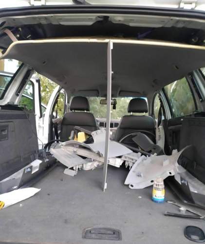

Wie groß ist der Aufwand beim Stufenheck den Dachhimmel abzumontieren? Weist du welche Werkzeuge ich dafür brauche?
Danke und Viele Grüße
Welche genau, kann ich Dir nicht mehr mitteilen, ist leider schon ein Jahr her. Du machst hinten die Abdeckung der C-Säulen ab und ziehst "leicht" (wirklich nur leicht) am hinten Himmel (nach unten). Klemmst am besten etwas zwischen Dach und Himmel, damit dieser in der Position verbleibt. Achte darauf, dass Du keinen Knick in den Himmel rein fummelst :-D
Um die Antenne zu lösen, habe ich folgendes Werkzeug genommen: https://www.proxxon.com/de/industrial/23602.php
Mehr Platz war nicht da :-D
@MrGenovese schrieb am 2. Juni 2020 um 09:22:07 Uhr:
Super. Vielen Dank. Dann bestelle ich mal diese Dichtung und versuche mich daran. Viele Grüße
Ein kleiner Nachtrag. Nach etwa einem Jahr weißt die neue Dichtung viele Risse auf. Ist das bei euch auch so?
ich habe mir zwei "Polen"-Dichtungen besorgt, vorsorglich ...

beides dichtet bei der Antenne nach innen ab.
Eine Fussdichtung und ein O-Ring und
beides benötigt man auch!
Der O-Ring sitzt nicht auf dem Gewinde,
sondern am viereckige Fuß der Antenne und
arbeitet sich ab durch Schwingungen der Antenne!
Es gibt mindestens 2 verschiedene Dixhtungen,
einmal ohne GPS und einmal ohne GPS!
Bei manchen passt auch ein Volksgruppenteil!
VAG 1J0035350
