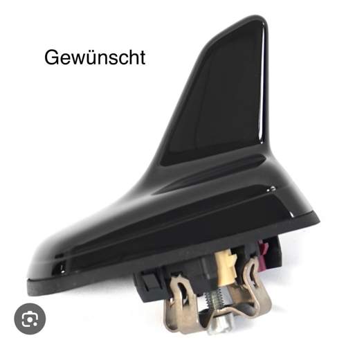

Ich hab mir einen Taigo R-line zugelegt. Der hat leider eine total lange altmodische Drahtantenne am Dach. Das passt überhaupt nicht zum restlichen Auto, das ja wirklich schnittig bzw. sportlich aussieht. Ich würd gern eine Haiflossenantenne oder zumindest eine kurze drauftun.
Ich bin auf Google nicht wirklich schlau geworden. Teilweise wird geschrieben, dass man die Haiflosse einfach mit dem Kabel oben mit der Schraube verbindet und die Abdeckung anklebt. Teilweise sagen Leute, dass man da von innen gefühlt den halben Autohimmel abbauen muss. Und wie sieht das mit dem DAB Radio aus? Muss ich da was beachten?
Kann mir jemand helfen und mich ein bisschen aufklären? Das ist komplexer als ich dachte :-D
Ich danke euch schon mal im Voraus und liebe Grüße, Eva :-)

Mit kürzerer Antenne bist besser dran. Wär 2 min. einfach abschrauben und neue dranschrauben.
Bei deiner Haiflosse müsstest Dachhimmel abbauen. Siehst auf den Bilder ja eh die Schraube unten. Die müsstest aufbekommen und ohne Dachhimmel abbauen geh das nicht ohne was kaputt zu machen.
Doch, geht auch ohne Himmel zu demonstrieren. Da kommt man ran. Aber welche Haiflosse genau passt, hängt von deiner aktuellen Ausstattung ab. Stummel drauf schrauben macht da eher Sinn.

Genau wie Ralf schreibt, und die DAB-Antenne befindet sich sowieso in der Heckscheibe.
Die oben ist nur für den FM-Bereich gedacht. Ich selber habe auch nur den 3cm Stummel aufgeschraubt für die Optik. Günstig und in einer Minute erledigt. Ausserdem braucht man sie dann nicht in der Waschanlage abschrauben.
Hallo, ich habe mir diese vor 2 Jahren draufgemacht:
Ramble- Haifisch Antenne Auto T Cross Kfz Autoteile Zubehör Ersatz für VW T-Cross (Schwarz) Amazon
ist ein Kupferkabel bei und wird über den Grundsockel geklebt. Hält super, hat schon zig Wäschen überstanden, und die Empfangsleistung ist genau wie beim Originalstab.

Danke euch allen für die ganzen Tipps und Erklärungen :-) Hab jetzt ein Set auf Amazon um 8€ bestellt (so ähnlich wie @swordty), wo eine kurze und eine lange dabei sind. Das sollte das Problem wohl lösen.
