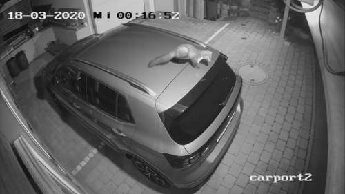

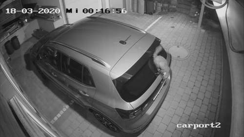

ich musste leider feststellen, dass die originale Antenne ziemlich anziehend auf ungebetene Gäste (vermutlich Marder) wirkt, zumindest die Spitze.
Zum Schutz dachte ich an einen Schrumpfschlauch mit Kappe, bei welchem ich mir erhoffe, dass durch die etwas andere Gummimischung und Stärke den Nagetieren die Lust am Knabbern vergeht. Könnte ich damit Erfolg haben?
Wäre es auch möglich die originale Antenne gegen eine universelle Antenne (mit stabilerer Gummiummantelung, oder nur aus Metall) auszutauschen?
Wichtig ist dann natürlich das der Emfang dadurch nicht schlechter wird, auch bei DAB+.
Hat jemand schon so etwas ähnliches ausprobiert, ohne einen großen Umbau betreiben zu müssen?
Zur Abwehr im Motorraum konnte ich schon einiges finden, aber nicht, wenn es nur darum geht, die Antenne zu schützen.

Die Marder reagieren glaube ich empfindlich gegen Schärfe, ich denke mir aber, dass es auf Dauer relativ mühsam werden würde und bei einem Versuch mit etwas ähnlichem wie z.B. Pfefferspray, die Werkstatt zuvor auch noch informiert werden müsste.
Vor einigen Tagen habe ich über Nacht nur eine Pappe (von einer Küchenrolle) über die Antenne gegeben, seitdem scheint es, dass ich im Moment wieder Ruhe habe.

Seid ihr Sicher das es Marder sind, oder eher Rabenvögel?
Themenstarteram 26. April 2020 um 23:47
@maxalwin
Stimmt, spätestens auf der Autobahn würde ich sie so schnell nicht wiedersehen. ;-)
@Rengdengdeng
Es kommt natürlich auf die richtige Länge an, daher Küchenrollen-Pappe ;-) Dachte auch nicht wirklich, dass es hilft (könnte natürlich auch ein glücklicher Zufall sein, sonst würde ich auch nicht darauf vertrauen, dass es dauerhaft hilft), wollte dennoch nichts unversucht lassen. Die Idee dahinter war nur, bestenfalls eine Ablenkung zu erreichen oder ihn etwas zu beschäftigen und mir ist bewusst, dass für die scharfen Zähne eines Marders, eine Pappe, das kleinste Hindernis darstellt. Bin zwar kein Experte, aber die Abdrücke waren auf den
Scheiben relativ gut zu erkennen und diese sahen sehr nach Marderspuren aus, dann sind auch an der Antenne deutliche Bissspuren (bei welchen an der Spitze schon das Metall hervorkommt) zu erkennen.
