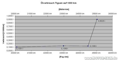

in den letzten 6 1/2 Monaten habe ich einen Liter Motoröl nachfüllen müssen. Das überrascht mich!
Kilometerstand im Dezember 41000 jetzt 47000 d.h. 600 km gefahren. Kommt mir komisch vor. Ein Ölfleck unter dem Auto gibt's auch nicht..was habt ihr für Erfahrungen mit dem Ölverbrauch...ach ja, bis 41000k m nie Öl nachgefüllt

Ein Motor verbraucht immer etwas ÖL !!, wenn der Verbrauch aber
ansteigt ist eine Kontrolle unbedingt notwendig.
Entweder ist etwas undicht, z.B. Zylinderkopfdichtung oder das Öl
wird verbrannt, also erster Blick zum Auspuffrohr und FARBE bekennen.
Zweiter möglicher Verbrenner/Verkoker, damit Großverbraucher ist
der Turbolader.
Beim Benzinmotor ist der Zündzeitpunkt zu kontrollieren!
Eine Dehnung der Steuerkette ist auch nicht ausgeschlossen!

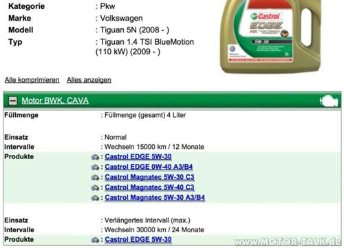

Ich fahre einen Tigger Bj2012 2.0 TSI mit 211ps - und habe wie einige andere auch einen doch ziemlich hohen Ölverbrauch zu beklagen....
Ich habe die letzten Tage sehr viel gelesen zu 0w40 statt 5w30, das Thema wurde hier und da auch schon angeschnitten bei 1.4 Motoren etc. - aber 100% entscheiden konnte ich mich bislang nicht. Ich möchte ja auch nichts falsch machen... 😕
Hat jemand Erfahrungen mit dem 0w40 gemacht? Würde mich wirklich sehr interessieren wie andere mit dieser Thematik umgehen.

Ich würde es einfach ausprobieren. Eins nach VW 50200 u. MB 229.5 in 5W/40. Bsp.:

ich nutze auch noch Castrol 5w30 mit bei mir leuchtet das Lämpchen alle 600km, also immer 0.5l rein. Habe noch 2l übrig zum nachflüllen
Habe mir nun Ravenol VST 5W-40 bestellt und werde das dann nachfüllen und schauen ob sich am Verbrauch was ändert.
