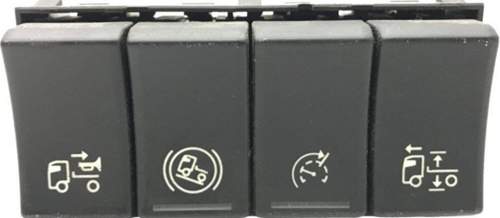

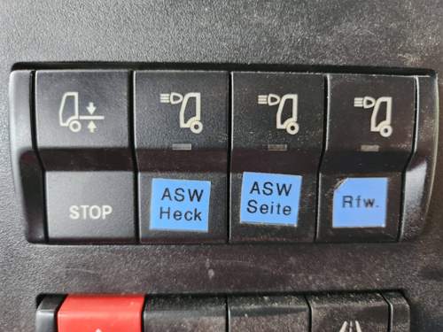

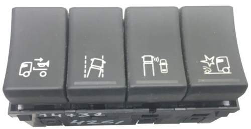

Tschibo,
Wenn ich So eure Schalter im Armaturenbrett
Für Arbeitscheinwerfer und Rückwärtstute anschaue,
hätte man wenigstens die Schalterkappen tauschen können wenn es möglich ist oder
gleich die richtigen Schalter nehmen können.
Das geht auch etwas Eleganter zu lösen!
Edit- das zusätzliche Kabel für die Abschaltung
der Tuten ist bei jeder LED Rückleuchte bei uns
Vorhanden.
MfG
Screenshot-20230623-191823-firefox
Screenshot-20230623-192803-firefox
Sowas möchte ich auch haben. Der "richtige" Schalter kostet bei MAN bestimmt nicht unter 50€ und ist auch weit nicht bei jeder Autoverwertung zu finden. Dann nehme ich halt einen ähnlichen und montiere ihn irgendwo in einem gewissen Abstand von anderen Schaltern.
Der Rückfahrwarner selbst kommt unter die Motorhaube, Rückfahrlicht wird im Kasten auf der Beifahrerseite abgezapft. Und schon werde ich selbst Herr über Tag und Nacht.
