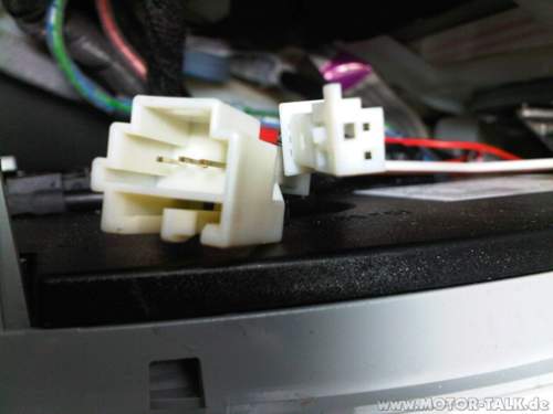

ich habe so Stück für Stück das Soundsystem bei meinem S211 nachgerüstet und beim Soundmikro habe ich nun ein Problem:
Mercedes hat mir die TN A220 820 0335 (Soundmikro) verkauft, allerdings hat das einen Stecker mit ca. einem Drittel der GRöße des Gegensteckers der Leitung zum AGW A211 540 9306. Was könnte dazwischen noch fehlen ?

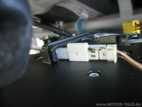

kann mir wirklich niemand helfen ? Ich habe jetzt noch Fotos gemacht: der kleine 2 pol. Stecker ist vom Mikrofon, der große 3 pol. geht zum AGW. Wenn jemand das Soundsystem hat und von der Verbindung Mikrofon--> Leitung AGW ein Foto vom Inneren der DBE machen könnte, wäre das ganz toll.

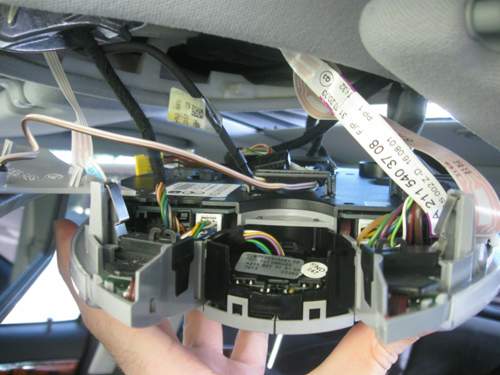

Ich muss nachher meine DBE runter machen. Du hast Glück 🙂 Dann mach ich dir eins.
ganz toll, vielen Dank schon im Voraus
Hier das versprochene Bild vom Stecker.
Dbe-002
Lieber Mackhack,
nochmals vielen Dank; ist da zwischen Mikrofon und Leitung zum AGW noch eine Art Zwischenstecker ? Hast Du einen Mopf vor VorMopf ?

2004 VorMOPF. Ich habe nichts gesehen. Sieht auch nicht danach aus auf diesem "Gesamtbild".

Also, zum Lötkolben musst du schon mal nicht greifen.
Wie du aus der PDF entnehmen kannst, fehlt dir wohl die Leitung zwischen X25/8 (Steckverbindung Dachbedieneinheit und RBA) und B25/6x1 (Steckverbindung Mikrofon Soundverstärker).
Nach ersten Recherchen könnte dies der Leitungssatz A 211 540 93 06 sein.
Sollte dies nicht der passende Leitungssatz sein, so kann man versuchen zu dem Stecker am Leitungssatz, welchen du schon hast, das passende Kupplungsgehäuse zu finden und dort dann die Kontaktfedern aus dem Gehäuse der Mic-Kupplung einstecken.

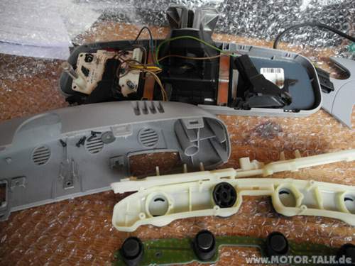

ich habe jetzt noch ein wenig recherchiert und gebastelt: im Original gibt es offensichtlich ein Mikro in der Spiegelfußabdeckunf uns noch eines irgendwo in der Mittelkonsole, dehalb gibt es noch einen Kabelsatz mit Zwischensteckern. Ich habe jetzt den Lötkolben geschwungen und das eine Mikro im Spiegelfuß mit der Leitung zum AGW direkt verbunden und die Stecker jeweils abgezwickt. Die Grundfunktion "automatische Lautstärkeregelung" ist da und damit ist für mich die Bastelei zu Ende.
