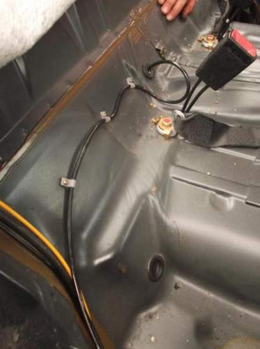

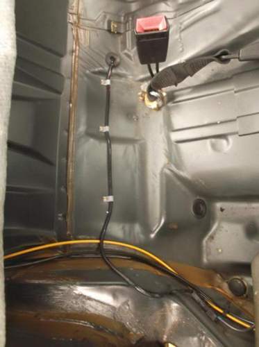

ich habe einen W208 320CLK Cabrio und finde die Anschlüsse für die hinteren ABS-Sensoren nicht.
Muss ich dafür die Rücksitzbank oder die Verkleidung im Kofferraum ausbauen?

Was du suchst ist hinter der Abdeckung unter einem Kunststoff Deckel. Aber da sind nur die Gegenstücke vom ABS Innenraum Kabelsatz.

Danke db-alt,
wenn dort die Stecker für die Sensoren eingesteckt werden, ist es das, was ich gesucht habe. Was mich nur etwas wundert ist, dass bei meinem Cabrio die Kabel für die Sensoren ca. 15cm weiter vorne als die Schrauben für die Stoßdämpfer im Unterboden verschwinden. Daher dachte ich, dass ich dort auch die Anschlüsse finden werde.
Ja und die müssen doch von der Unterbodenseite gelöst werden!?

Ja Bilder hab ich auch schon gesucht und nix gefunden gut den 208 gab es ja von 94 bis 2002 da ist ja sicher schon einiges geändert. So kann man einfach nur den Tipp geben das Sensorkabel von unten her nach oben zu verfolgen.
