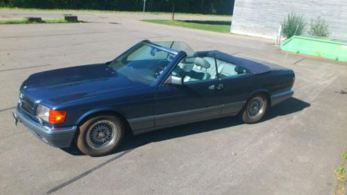

Hallo Ben
Gratulation zum V-8 Entscheid. Darauf kann man/n ja schon aufbauen.
Zum Preis-Niveau kann ich mich nicht äussern. Hingegen würde ich einen Re-Import aus der Schweiz nicht ausschliessen. Die Fahrzeuge sind in der Regel besser ausgerüstet und gewartet (ein Wartungs-Paket gehörte bereits ab ca. 1985 zum Lieferumfang).
Viel Spass beim auslesen und beste Grüsse

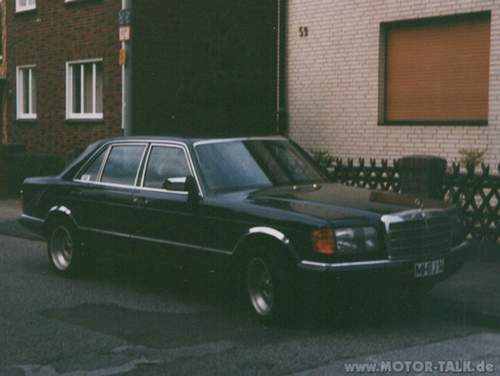

Ich habe erst vor einigen Jahren meine Felgen verkauft, die ich zuerst auf dem W116 und danach auf dem W126 500 SEL (erste Serie von 1984) gefahren habe.
Das waren die damals recht häufig zu sehenden Rial-Felgen in 8x16 vorn und 9x16 hinten.
Die hatten ET11.
Beim W116 waren keinerlei Nacharbeiten erforderlich.
Beim W126 mußte an der vordereren Verschraubung des Kotflügels geringfügig etwas unterlegt werden.
Das war aber nur erforderlich, um die tüv-konforme Abdeckung des Reifens zu erreichen.
Geschliffen hat da auch nichts.
lg Rüdiger:-)
