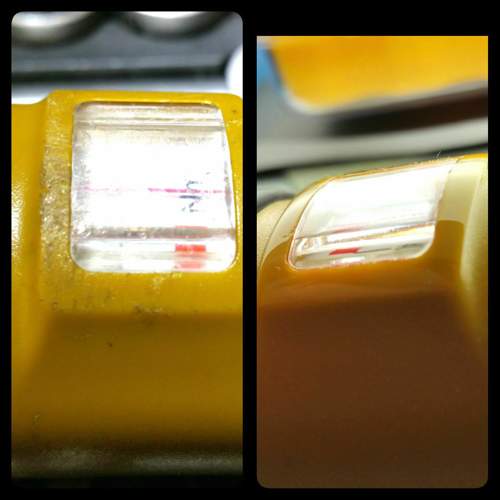

Da ich mich gern als MacGyver betätige, habe ich das Schauglas nicht erneuert, sondern wieder aufgearbeitet.
Erst mit Nassschleifpaper 800, 1200, 2000 und 5000er. Jeweils 1 bis 2 min handgeschliffen mit einem kleinen Stückchen 4x4cm.
Dann mit relativ abresvasiven Carpolish von Meguiars und einem Microfaser Pad mit einem Excenterpolierer.
Es ist mir ein bischen Feuchtigkeit eingedrungen, denn das Fensterplastik ist leider nicht Dicht eingebaut. Weis jemand von euch, wie ich den DMS fachmännisch öffne um das Glas von innen zu säubern?
