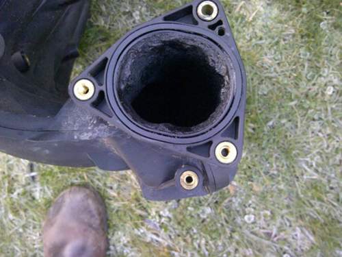

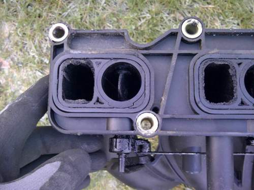

Von 260,-€ bis Open end alles dabei..wie sieht es mit Haltbarkeit der neuen Ansaugbrücke aus? Hat der jemand erfahren sammeln können? Oder soll ich gleich ne Originale nehmen?
Und besteht die Möglichkeit,der längeren Erhaltung der ASB,das AGR zu verschließen? Damit sie nach weniger Zeit nicht wie vorher aussieht(siehe Bild).

Für mich sieht die Ansaugbrücke nach normalem Verschleiß und Verkokung aus, so das diese nicht mehr richtig funktionieren kann. Schau zu das du das Mischergehäuse von dem Schmoder gesäubert bekommst und bau eine Ansaugbrücke aus dem Zubehör ein. Ich habe auch die aus dem Zubehör verbaut.
