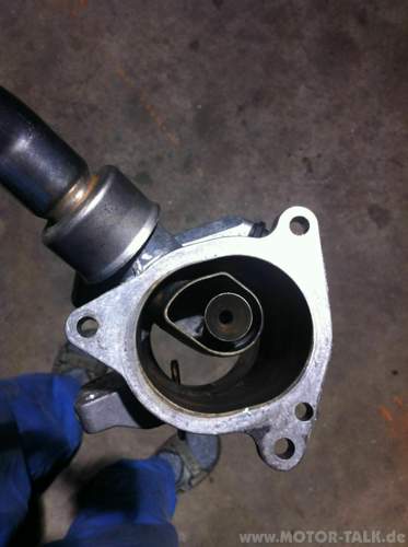

Folgender Schaden
Wie bei den MB üblich, habe ich die Ladedruckschläuche getauscht
Zu meiner Verwunderung war trozdem noch eine Undichtheit
Und siehe da, ich glaub mich trifft der Schlag
Ansaugbrücke hat ein Loch..hmm woher ...grübel grübel
Zerlegen und siehe da :-O
Durch die Bauform der Abgasrückführung in den Ansaugkanal schmilzt bei zunehmender Verkokung der Krümmer durch.
Normal wird das rückgeführte Heißgas mit der Ladeluft vermischt und kühlt ab
Wenn die Verkokung im Injektor zunimmt, begünstigt die "Trompete" den heißen Luftstrom Richtung Plastikteil und schmilzt ihn schön langsam durch.
Behebung
Kleben ( günstigste Form )
Arbeitsaufwand ca 1 std mit An- Abbau
Tauschen der ASB
MB lacht sich in Fäustchen
ASB ca 550 € plus AZ ca 6 std = 1000 - 1500 € ( Preis hier im Forum für Tausch )
Lochbrand
Verkokung
Gereinigt

Jedes ist aus Alu..nur die ASB nachher ist aus Plastik ( der Zwischenbauteil, wo der Ladeluftschlauch vom LLK reinkommt
LLK Schlauch Gummi }} Injektor von AGR Alu }} ASB Plastik ....volá

Bei meinem C220 CDI war die Venturi-Düse mindestens genauso verkokt. Allerdings gab es an der ASB kein thermisches Problem.
Wenn du es kleben wolltest (keine Ahnung wie): die Stelle ist doch augenscheinlich gut zugängig, da obenliegend. Kannst du dir den Aus- und Einbau dann nicht sparen? In einer Stunde dürfte das eh nicht schaffbar sein.

Habs geklebt..mit Industriekleber...läuft wieder perfekt
Allerdings 1 Std wird es schon..mit Aus- Einbau, weil man Chirurgenhände braucht um an manche Schrauben zu kommen

Kannst du mal ein Bild von deiner Ansaugbrücke machen?
MfG, Helmut
Hallo Helmut,
Bild 1 nicht von mir aber 2 von mir vom C30
Agr-bruecke
P1040873
@conny-r:
Das ist aber nicht die Ansaugbrücke. Das ist die Auspuffleitung, ein Teil der Abgasrückführung, wo das AGR-Ventil drin sitzt. Das ist immer aus Alu.
MfG, Helmut
Ja natürlich AGR > Abgasrückführung
Das von Conny ist das eigentliche AGR-Ventil. Missverständlicherweise wird jedoch gerne AGR-Ventil geschrieben, und wirklich gemeint ist das Mischgehäuse (so auch beim TE).
