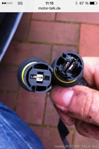

bei meinem 320d aus Bj. 2006 habe ich heute meine ansaugbrücke demontiert. Grund war einfach nur das ich diese mal reinigen wollte und neu abdichten genau wie das AGR Ventil und die Drosselklappe...Ausserdem wollte ich das Glühkerzensteuergerät tauschen weil ich letztes Jahr nur die Glühkerzen gewechselt habe und da bei mir Ansteuerungsfehler Glühkerze 1 bis 4 kommt wollte ich es jetzt direkt mit wechseln....nur ich komme einfach nicht dran bzw. ich sehe dieses Sch... Teil nicht. Kommt man da so schlecht dran? was nimmt denn BMW wenn man schon so schlecht dran kommt fürs wechseln? 250€🙂😠😠
kann mir mal einer ein Bild schicken wo es genau ist bzw. ob man dort überhaupt dranne kommt....keine lust wieder alles zusammen zubauen mit dem Hintergedanken das das Teil noch gewechselt werden muss

Unterdruckschläuche und Druckwandler. Zumindest prüfen, ob da schon erste zersetzungsanzeichen sind. Ach ja guck dir den Stecker vom GK Steuergerät mal genau an. Ich mein den dicken Runden der zur Lima geht. Verschmort oder nicht???? Hier mal ein Bildchen. Damit du dich im Winter nicht wunderst warum die Karre nicht anspringt obwohl ja alles neu ist!
ok alles klar werde ich auch machen ..was mit dem ölabscheider wann wehchselt man diesen den?
