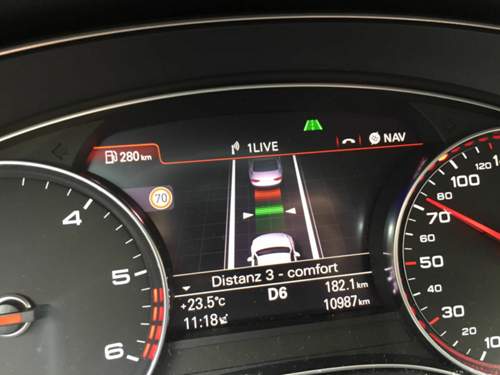

per Zufall habe ich gelesen, dass beim Audi A7 die Deaktivierungsschwelle bei Fahrerinaktivität hochgesetzt werden kann.
Ist dies auch beim aktuellen Audi A/S5 (MJ 2012) möglich?

Soll das heißen, daß der Spurhalteassistent sich automatisch deaktiviert, wenn das Auto meint, der Fahrer wäre nicht mehr bei der Sache...? Aber gerade dann sollt der Spurhalteassistent doch arbeiten, um schlimmeres zu verhindern... Oder ist damit der Zeitpunkt des Lenkeingriffes gemeint, ab wann das Auto selbstständig einen Lenkeingff vornimmt?
Gletscherweiße Grüße, Fussel.
Ich denke damit ist gemeint, dass falls der Fahrer lange nicht mehr aktiv ist, z.B. Tempomat+Geradeausfahrt der Spurhalteassistent schärfer stellt und früher reagiert sobald die Spurlinien zu nahe kommen
Der Spurhalteassistent ist nicht als Autopilot gedacht, daher die Abschaltung wenn er feststellt, dass der Fahrer dauerhaft nicht aktiv lenkt. Das habe ich allerdings bisher noch nie erlebt.
Man kann es provozieren. Wenn du auf der Autobahn durch eine langgezogene Kurve fährst und anfangs einlenkst, dann kannst du normalerweise vorsichtig das Lenkrad loslassen, der Spurhalteassistent fährt dann durch die Kurve für dich. Nach kurzer Zeit fängt er an zu piepen und schreibt dir per Boardcomputer, dass du gefälligst das Lenkrad benutzen sollst. Ich nehme an, dass die Zeit bis zu dieser Warnung mit der Schwelle gemeint ist.
Ich hatte diese Meldung auch schon ausserhalb der Provokation. Da der Assistent die ganze Zeit leicht lenkt, ist man gerade bei sehr langen leichten Kurven geneigt nicht immer das Lenkrad so weit zu lenken wie er das erwartet. Würde er nicht lenken, würdest du das automatisch machen. So sagt er halt immer mal wieder dass man doch das Lenkrad benutzen soll.
