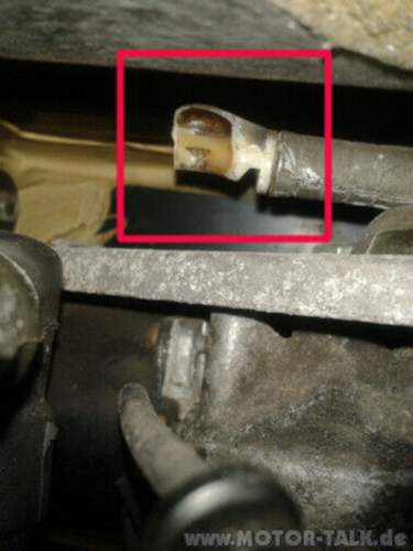

Unter der Kappe auf der Wischerarmfixierung.
gut zu wissen,hab zwar schon ein neues (gebrauchtes ) Gestänge mit Motor daliegen, aber wenn man sich das wechseln sparen kann 😉
Gruß Wartburg

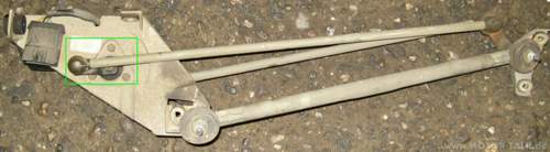

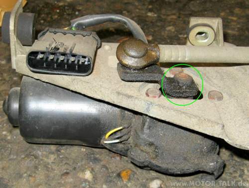

Ich glaube, Micha meinte die, welche die Kurbel am Motor festhält (sonst hätte er nicht das gesamte Wischergestänge zur Diagnose ausbauen müssen)
LG robert
Ach so, da bin ich glatt auf die falsche Mutter los,..... 😛
Hier ist die richtige im Original zu sehen.
Kopie-von-img-4182
Kopie-von-img-4181
`abend zusammen,
jo, ich meinte die mutter die kurt in seiner berichtigung markiert hat.

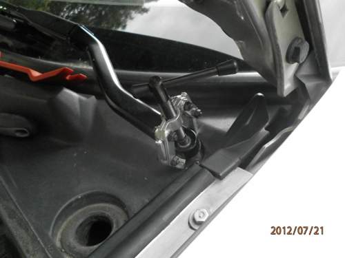

einfach mal die abdeckung vor der windschutzscheibe runter und das gestänge rausbauen.
ist recht schnell gemacht und du hast klarheit.
grüße
Vor allem kann man dann auch gleich die Achsen auf denen die Wischerarme sind ausbauen - ist nur 1 clip - reinigen und schmieren. Die verreiben nämlich gerne.

Hab jetzt endlich mal die Scheibenwischer + Abdeckung abgebaut und stellte schnell fest, daß der Motor (2 der 3 Schrauben) ziemlich losen waren. Dadurch konnte sich der Motor hin und her bewegen. Und die Schraube, die Kurt gekennzeichnet hat war auch irgendwie nicht richtig fest, aber die anzuziehen ist nicht ganz so leicht, weil man beim Anziehen das Gestänge aufhalten muß, da es mitläuft.

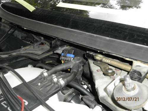

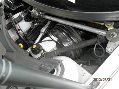

nun hatte sich bei meinem Omega auch ein leichtes Spiel an den Scheibenwischern gezeigt
zu beobachten war ein Anschlagen des linken Scheibenwischer am Gummi der A-Säule bei schneller Autobahnfahrt und Scheibenwischerdauerbetrieb
also alles nach Beschreibung auseinander gebaut, gereinigt, neu eingestellt, gefettet und wieder eingebaut

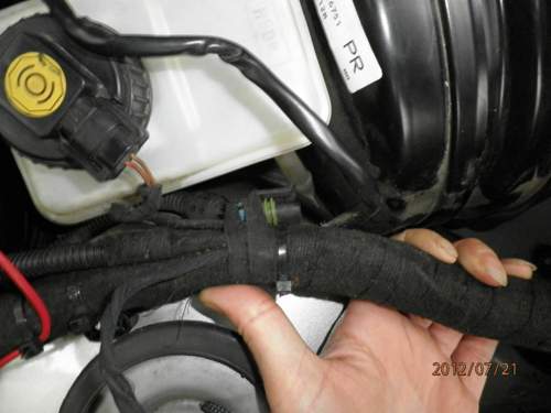

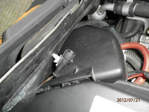

aber nach der Mittagspause konnte ich mich nicht mehr an diesen grünen Stecker erinnern
er befindet sich in unmittelbarer Nähe des Scheibenwischers auf der Fahrerseite
Wofür ist der? Habe ich den irgendwo abgezogen? Ich kann kein Gegenstück dazu finden.
Bin ich denn völlig vertrottelt?
Ich kann mich beim besten Willen nicht an diesen Stecker erinnern.
Bitte helft mir.
P7211094
das ist doch der kabel für beheizte waschdüsen, gegenstück ist ander verkleidung, wo die Düsen dran sind
das ist der Stecker für das Signalhorn der DWA.
Links unten im Bild ist einer der beiden Stehbolzen wo das Signalhorn montiert wird.
mfg
h..lorenz
Der Stecker für die beheizten Waschdüsen ist der rote und das Gegenstück ist unter dem Windlauf zu finden - an den konnte ich mich noch erinnern und den musste ich zur Demontage auch abziehen
aber der grüne Stecker, an den konnte ich mich einfach nicht mehr erinnern
