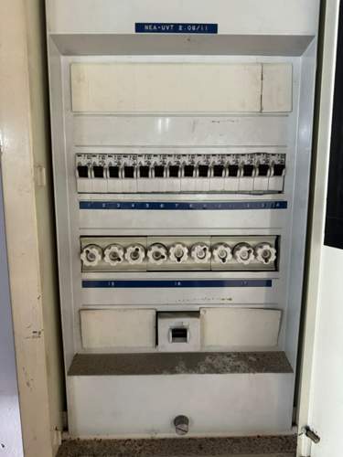

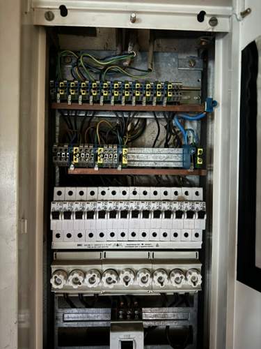

Ich möchte auch nur 6-8A Dauerlast an der CEE-Dose anhängen.
Anbei die UV der Garage. Hier bitte nicht verwirren lassen. Die LS sowie Schraubsicherungen werden noch getauscht und um FIs (durch einen Elektriker) erweitert.
1
2
3
Prinzipiell erkenne ich da nicht schlimmes. Es sieht nur nicht nach Mitte der 90er aus, sondern älter. Auch sehe ich keine 2,5mm2 Leitung die zur 3phasigen CEE Steckdose gehen könnte. Aber es scheinen Kupfer Kabel 1.5mm2 zu sein, wenn da kein „Blödsinn“ mit gemacht wurde, schadet es auch nicht, wenn die schon älter sind. Das wäre eher ästhetisch als praktisch relevant. Das sieht ordentlich verarbeitet aus, da gibt es wesentlich schlimmeres.
Wie gesagt, die UV wird noch komplett überarbeitet. Die Leitung zur neuen CEE-Dose wird erst noch von dieser UV verlegt. Die Dauerbelastung sollte, wie gesagt, nicht höher als 6-8A liegen.

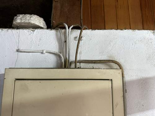

Die Zuleitung zur UV würde ich ja neu machen, wenn dieses mit wenig Aufwand möglich wäre.... Ich müsste jedoch an HV ein Kabel durch den Flur, dann durch die Küche legen, das Hofpflaster aufnehmen und eine eine neue Leitung zur UV legen. Das wäre mir zu viel Aufwand für ab und zu mal laden...
Jo, dann wird der neuralgische Punkt die Zuleitung zur UV werden.
Kannst du da irgendwie einschätzen, was für ein Kabel dort genutzt wurde?
Welches der Bilder ist es? Das mit dem Kabel aussen an der Hauswand?
Ja genau, dass ist die Zuleitung
