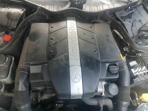

habe mir folgenden Ölmesstab gekauft :
https://www.amazon.de/dp/B00XKWY4ES/ref=cfb_at_prodpg
Hat jemand Erfahrung damit oder die Anleitung ?
Habe die leider per Mail nicht bekommen und der ist 1,2 Meter lang. Weiß nicht genau wie ich das Automatiköl Messen kann...
Danke für die Hilfe
49 Antworten
Das Bild ist schlecht... du musst mit der kanera näher!
Ich befürchte fast, dass du wirklich am einfüllstutzen vom Motoröl bist...
ich gehe ebn runter und mache ein Foto
Peilrohr für Motoröl und Getriebeöl liegen direkt nebeneinander!
Hier ist bei mir Getriebeoel einfüllstutzen Rot
Cimg1080
Wie befürchtet bist du beim Motoröl!!!!!
Na toll. Und wo ist das getriebeöl???
kannst es auf meinem zweiten Foto markieren
Du siehst das Peilrohr zum Getriebe nur, wenn du den luftfilterkasten abbaust! Du hast Motoröl gemessen und abgesaugt!!!
Bau den luftfilterkasten ab und du wirst sehen wo das Peilrohr ist! Es sitzt ein paar cm weiter rechts unten und wird von der Abdeckung geschützt.
Immer wieder das gleiche Problem... wenn man sich schon damit befasst und mit dem Getriebe rumhantiert, sollte man sich wirklich vorher 100% damit befassen und sich genau informieren!
Mess mal elektronisch deinen MOTOR-Ölstand... bin gespannt was rauskommt!
Fast 2 Liter zu wenig Motoröl... normalerweise müsste er da schon meckern...

Hoffentlich hat er da kein Getriebeoel reingekippt.
doch hab ich 🙂) 200ml.
komplett Öl tauschen angesagt
oder ist heute April April🙂
Ich befürchte ja, weil er vor ein paar Wochen bereits Getriebeöl aufgefüllt hatte...

Bitte lass mal elektronisch den motorölstand bestimmen.
Ich denke nicht, dass 200ml Getriebeöl den Motor permanent schädigen, aber ich würde trotzdem einen Ölwechsel vornehmen. Tipp von mir Motul XCESS 8100 5W40
