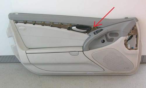

Hallo Andi. Die Tür leisten sind nur mit Alu Stiften die sich an den Leisten befinden eingesteckt das Problem ist aber dass die mit den Jahren nicht leicht ab gehen. Ich würde einen Holz oder Plastik Keil nehmen und vorsichtig von allen Seiten die Leisten zu lösten. Wenn das nicht klappt nehme Silikon Öl oder etwas ähnliches und spritze es von oben in die Leisten , dann warte 2 Stunden und versuche sie erneut zu lösen .bei mir hat es geklappt wenn sie Eisler ab waren die Stifte oder Buchsen neu fetten und gut ist grüsse stefan

Es ist genau umgekehrt
Du mußt erst die leisten entfernen um die Tür pappe ab zu bekommen , das liegt aber daran, dass unter den leisten schrauben für die Türverkleidung sitzen
das erste mal sind mir ein paar Stifte abgebrochen deswegen hab ich Dir ja empfohlen mit kriechendem Öl zu arbeiten wenn sie nicht leicht ab gehen
aber das leder da brauchst Du dir keinen Kopf zu machen besorge dir einen Kunststoff Keil der ca. 2-3 cm breit ist damit kannst Du dich langsam vorarbeiten .. das geht schon nur Mut

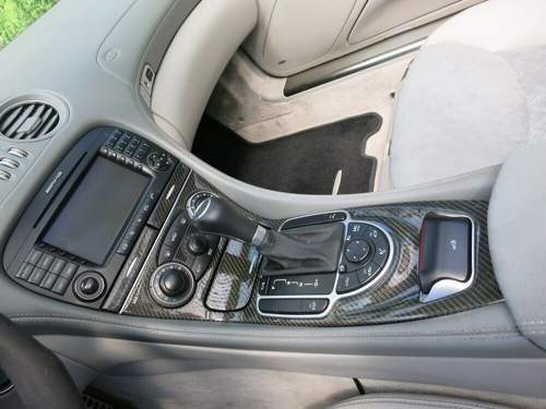

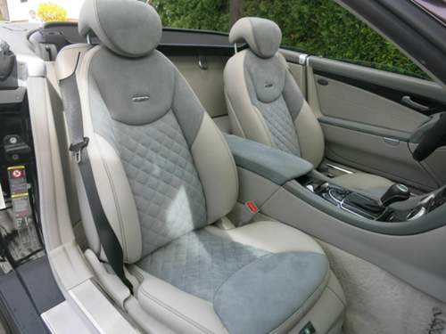

Mit Alcantara habe ich viel gemacht Sitze und Armlehnen aber die leisten würde ich damit nicht machen...zur Zeit wechsle ich alles in Echt Carbon vorher Wasserdruck und davor Silberne die absolut nicht zur hellen Ausstattung passten... Die Tür leisten sind gerade auf dem Weg zu mir die werde ich nach meinem Kurzurlaub verbaut

na das klingt ja einfacher, als ich gedacht habe. ich meinte, die türverkleidungen entfernen zu müssen, um dann die leisten sozusagen von der rückseite lösen zu können. ich möchte die leisten wie gesagt mit leder beziehen. farbe passend zum interieur. denke da an einen dunkleren farbton, rot, schwarz, dunkelbraun, mokka... irgendsowas. dein interieur sieht sehr gut aus. modernes lenkrad, schönes, leicht dunkleres alcantara auf den sitzen, mit heller naht. passt sehr gut zum hellgrauen leder. auch gut: die armauflage mit alcantara... hmm, bei mir mit leder gerade jetzt bei diesen temperaturen manchmal ein bisschen unangenehm... ich glaube zu sehen, dass du die mittelkonsole bereits mit carbon hast überziehen lassen?
