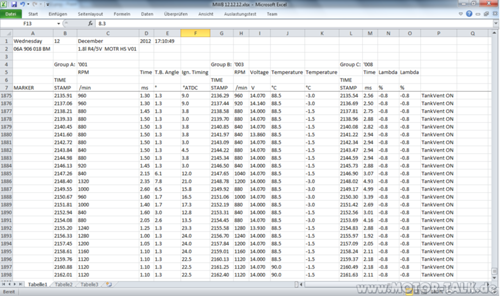

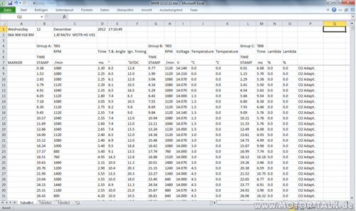

Der Temp.sensor scheint es nicht zu sein. Die Temp. wurde heute schön von -1.5°C bis knapp 90°C angezeigt - war 36min unterwegs. (Lockscreen siehe Anhang)
Lambda Werte zwischen 0 und -0.8.
Bin auch mal sonst alle Werte im Leerlauf sowie während der Fahrt durchgegangen. Habe bei keinem Wert eine Grenzüberschreitung feststellen können - außer der Leerlaufdrehzahl. Die schießt ständig auf 1260 hoch und hält sich da meist konstant.

MWB A3 8l Gruppe 1,3,8 - Start
MWB A3 8l Gruppe 1,3,8 - Ende
