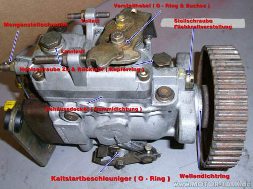

Dabei ist mir aber was anderes aufgefallen. Wenn mein bulli im Stand läuft ( ohne choke) und alle Verbraucher aus sind, glimmen die Ladekontrollleuchte und die Ölkontrollleuchte so ganz leicht auf. Wenn ich einen Verbraucher einschalte oder ein wenig gas gebe, sind die sofort aus. Jemand ne Ahnung was das sein könnte ? Lima scheint ja i.O. zu sein habe die ja testen lassen
Könnte sein, daß die Leerlaufdrehzahl (ca 800 U/Min) zu langsam ist. Z.B. 700, dann reicht es, daß der Motor am Leben erhalten wird, aber Aggregate wie Lima und Ölpumpe noch nicht die Leistung bringen. Leerlaufanschlag kannst Du an der Pumpe einstellen. Mit 10 er Schlüssel lösen und die Gewindestange zum Gashebel hin einstellen. (immer ne 1/2 Umdrehung, bis er nach "Gehör" richtig läuft, und beide Leuchten aus sind). Spätestens bei der Abgasuntersuchung würde es auffallen, wenn die Drehzahlwerte Leerlauf und Abregeldrehzahl aus der Tolleranz sind. Keilriemenspannung und Anschlüsse der Lima kontrollieren.
th
30-pumpe

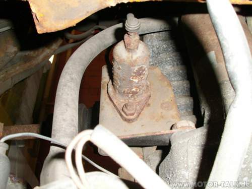

bei mir war es ganz eifach ein Problem des Halteblechs vom Kupplungs geberzylinder der zwischen anlasser und getriebe befestigt ist...
Ich hatte es damals beim anlasser wechseln leicht verbogen und dann ging das spiel los mal dreht er und mal nicht.......
also ich habe das blech möglichst gerade gebogen habe es ohne wiederstand und spannung zwischen anlasser und getriebe geschraubt siehe da problem war für immer verschwunden....
minimale spannungen bewirken (auch Unmerklich) das der anlasser spinnt......
die fehlersuche hat und damals fast in den whnsinn getrieben...
Hoffe das es dir hilft.....
noch ein tipp zieh die Anlasser schraube in Fahrtrichtung links leicht an(immer gleichmäßig mit der anderen)
Dann starte mal und zieh fester ....
ich hatte schon einen bulli der hat es nicht vertragen wenn die anlöasser schrauben über normal fest gezogen wurden...
Blechhalter zwischen Anlasser und Getriebe ??? Dann sitzt der Anlasser schief. Normalerweise: Schraube, Halterung für den Nehmerzylinder, Anlasser, der ins Getriebe gesteckt ist.
Los solltest Du die Schrauben auch bekommen. ( vorher kräftiges Frühstück 😁) Ringmaulschlüssel, evtl mit Rohr als Verlängerung, kräftig ziehen, knack und die sind lose.
th
G10-kupplungsnehmer
Also ich habe 11 VW T3 Busse
und bei jedem einzelnen ist ein Blech,
welches mit dem Gertriebe verbunden ist,
zwischen Anlasser und Getriebe!!!
Zur Stabilisierung des Kupplungszylinders...
Du darfst natürlich die schrauben nicht so lose lassen das du sie mit der Hand drehen kannst....
(vor dem Starten .....)
zieh dir die Drehmomente rein....ich denke in den Vag Sammelalbum welches im Internet zu Finden ist steht auch diese....
(es gibt ne Zusammenstellung aller VW T3 VAGhefte zum PDF download.... muss man bisschen suchen dann findet man.....
viel Erfolg...
