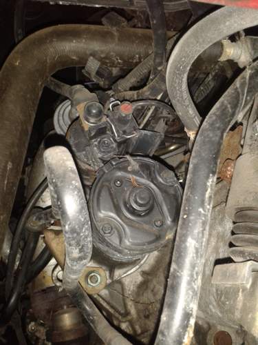

Kommst Du an den Anlasser?
wenn ja, dann müßte eine 2. Person startversuche machen, und Du mit einen Hammer viele schläge an den Anlasser anbringen. wenn der Motor dabei startet, sind sicher die Kohlen hinüber. die müßten dann ausgetauscht werden. am anlasser ist ein dünnes und ein dickes Kabel angeschlossen. Mit einer Prüflampe testen , obdas Diche Kabel immer Spannung hat. sobald man startet, muß das dünne Kabel solange Spannung haben, solange mit den Schlüssel gestartet wird, dazu muß der Magnetschalter am Anlasser klacken und dann muß er sich drehen, tut er das nicht, könnte das dicke Kabel keine Sapnnung mehr haben. Von der Batterie kommt nichts mehr, da kann auch die Masse nicht in ordnung sein oder die Plusklemme hat keinen kontakt. Klemme ein Starterkabel an Batterie Minus und sn einer blnken Stelle an den Motor. Startet er jetzt, ist das Masseband zum Motor schlecht oder locker. immer mit Prüflampe alle Punkte kontrollieren.

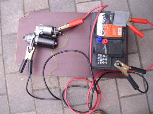

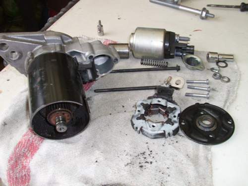

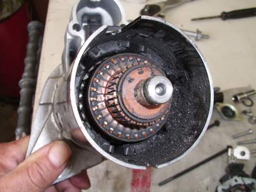

Ob Du Dir das zutraust, mit der Prüflampe zu messen? Ich würde es auch so machen, wie oben beschrieben, um den Fehler zu ermitteln. Ähnliches hatte ich bei meinem Caddy, ist der baugleiche Anlasser. Da hatte der Anlasser innen Ablagerungen von Kohlenstaub, die zeitweise die 4 Kohlen verklemmten. Klacken, oder keine Reaktion. Ausgebaut, zerlegt, gereinigt, Teile geschmiert, und wieder zusammengebaut. Beim ersten Bild Probelauf sieht man die Anschlüsse. Rote Klemme = von der Batterie Plus, Dünnes Kabel = wäre vom Zündanlaßschalter kommend.

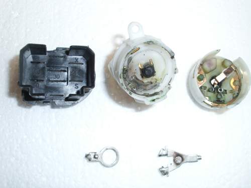

Die Möglichkeiten gibt es: Anlasser selber, wie beschrieben - zeitweise Kabelunterbrechung vom Zündanlaßschalter zum Anlassermagnetschalter - Kontaktschwierigkeiten im Zündanlasschalter (Kl 50, Kabel rot/schwarz)
11-probelauf
5-anlasser-zerlegt
6-staub-im-gehaeuse

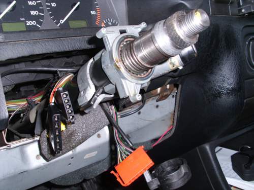

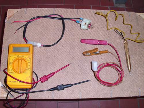

Ich würde erstmal so anfangen. Batteriepole prüfen, ob richtig fest. Massekabel Batterieminus an Karosserie, Massekabel von Karosserie zum Getriebe/Motorgehäuse. Dickes Pluskabel am Anlassermagnetschalter prüfen, ob fest (aufpassen, kein Kurzschluß, oder vorher Batteriemienus abnehmen) Um den ZAS zu prüfen hab ich ne Prüflampe Marke Eigenbau. Stecker parallel zum kleinen Stecker am Anlassermagnetschalter. Dann fließt der Strom auf Startstellung zum Anlassermagnetschalter, und über die Glühbirne an Masse. Beim Starten sollte der Anlasser anlaufen, und gleichzeitig die Glühbirne leuchten. Leuchtet die Lampe nicht, hat der ZAS ne Macke. Gleiches könnte man auch direkt am Stecker des ZAS machen. Den auszubauen ist allerdings nicht einfach. Lenkrad (Airbag) muß ab, die Abreißschraube des Lenkradschloß entfernen, und von der Lenksäule abnehmen. Dann kommt man erst an den Schalter ran. Gibt auch noch ne einfachere Möglichkeit, ein Tasterschalter einbauen. Zündung an, Taster betätigen, Anlasser läuft an. Hab ich bei meinem Seat Ibiza vor Jahren als Provisorium gemacht, und funktioniert immer noch. (Auch bei anderen eingebaut) Um zu prüfen ob der Anlasser funktioniert, Kabel in/auf den (dünnen) Stecker am Anlassermagnetschalter stecken. Anderes Ende an den Batteriepluspol halten, dann sollte der Anlasser anlaufen. (vorher den Gang rausnehmen, sonst fährt er los)
1-pruefgeraete

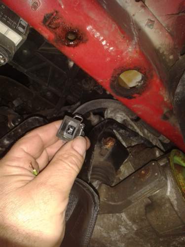

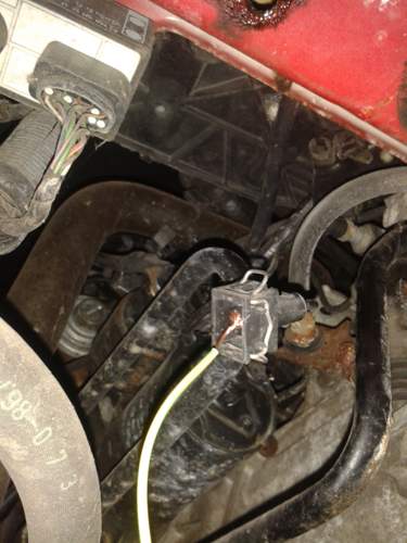

Wie gesagt, sind Tips von mir, um so etwas zu prüfen. Man muß wissen was man da macht. Vielleicht schaff ich es morgen an einem ähnlichen FZ Fotos zu machen, wie es dann gemacht wird.
z.B. Golf 4. Stecker abziehen - Kabel in den Stecker stecken - Stecker aufstecken - anderes Ende an den Pluspol der Batterie halten. Dann sollte er starten. Kann man auch zum Prüfen mit Prüflampe nehmen.
1-anlasser-klemme-50-stecker
2-stecker
3-kabel
