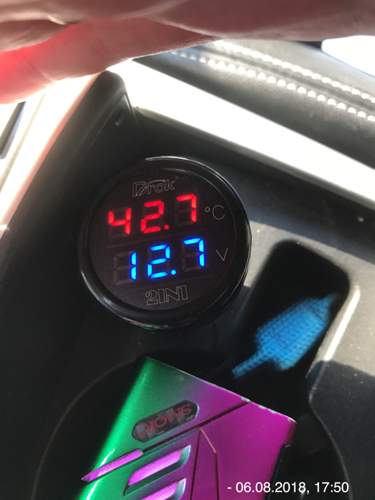

soweit ich weiß sind neue Batterien nur vorgeladen aber nicht zu 100 % geladen. Ich hänge neue Batterien immer einen Tag ans Ladegerät bevor ich die einbaue, es sei denn aus Zeitgründen ist das nicht möglich. Besorge dir mal einen KFZ-Spannungsmesser für die Bordsteckdose (siehe Beispielbild meines ehemaligen 4F), die kosten nicht viel und damit hat man immer die Bordspannung im Auge. Beim 4G leider nur, wenn die Zündung eingeschaltet ist, aber beim Anlassen ist das ja der Fall.
