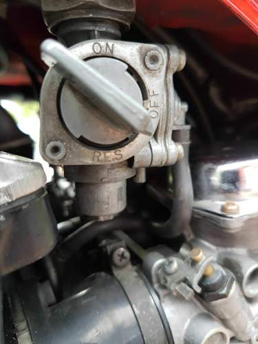

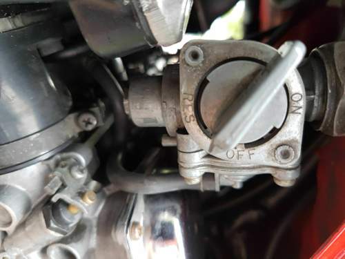

Dann ließ mal wie SEIN Benzinhahn beschriftet ist.....
Ich denke dass seine 0 in Wahrheit ein ON ist.
Sicher hat er bloss das N übersehen!
Bin ich mir auch. Oder am benzinhahn ist das n schon nicht mehr gut zu erkennen.
Wäre auch der erste Hahn, der kein on hätte.
Pri ist freier Durchlauf und nur zum Basteln oder Ausnahmesituation, nicht zum Fahren und schon gar nicht zum Einmotten. Mann mann... stell den Hahn auf O(n), bring die Kiste mit Startpilot zum Laufen und fahr am besten gleich den Tank leer.

@TDIBIKER schrieb am 5. Juli 2019 um 23:03:26 Uhr:
das "Mann mann" kannst Du Dir sparen. Auch ist duie generelle Aussage falsch! Hier ein Foto von der CBX750F, die einen Pri hat. Da sind "On" und Pri" eine Stellung.
Das Verallgemeinern hilft selten, unhöflicher Tonfall noch viel seltener.
Gute Fahrt
