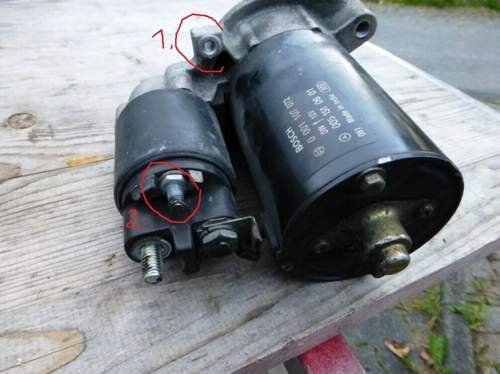

hallo CLK- Freunde.
habe ein problem mit dem starten meines wagens.
es fing so an , das ich vor 2 wochen den schlüssel drehte und erst nach 3 - 4 versuchen sprang er an. wenn er dann mal lief und ich unterwegs anhalten mußte, ging alles wieder ganz normal beim starten.
dann weiter mußte ich immer öfters den startvorgang wiederholen bis er endlich lief, wobei einmal hatte ich den zündschlüssel schon 2 sek. losgelassen und er startete allein. kommisch .....
jetzt ging garnichts mehr, ich habe den schlüssel 50 mal gedreht - stromversorgung einwandfrei - es ging nichts außer einem kurzen klack.
jetzt habe ich den anlasser - hab viel geflucht - ausgebaut und wie auf dem bild zu sehen an 1. masse und an 2. plus angeschlossen und der anlasser - ritzler schnappt nach vorne - dreht ....
gibt es eigentlich irgendwelche sicherungen oder relais für den anlasser ?
wegfahrsperre oder zündschloß ?? aber dann würde er ja immer stehen bleiben.
habe vergessen, dass ich zwischen den startversuchen auch schon mal kurz abgebrochen - zündschlüßel raus, auto abgeschloßen, aufgeschloßen tür auf tür zu usw. - hab um zu schauen obs daran liegen könnte.

Moin,
dass der Anlasser ohne Last dreht, heißt nicht, dass er evtl. doch unter Last "versagt".
Prüfen hättest du das können, wenn du den Test in eingebautem Zustand probiert hättest.
Quasi Kabelbrücke von der großen Klemme Bild links unten auf Klemme Bild 2.

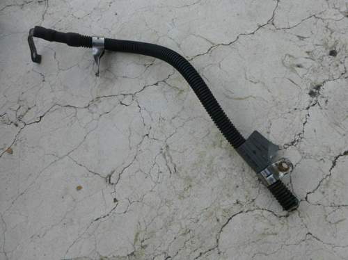

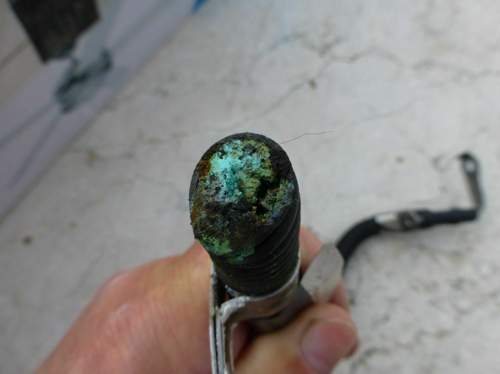

Such mal nach dem K 40 Relais (Thema gibt es auch beim 210er). Das ist noch eine Möglichkeit,
ebenso prüfe bitte mal dein Batterie Plus Kabel an allen Verbindungen auf Kontakt (wenn mich nicht alles täuscht, wird es auch über eine Kontaktstelle durch den Karossenboden geführt, die schon mal oxidieren kann), wie auch das Masseband am Motor.
Das dein Anlasser selbst nach "Loslassen" des Schlüssels noch weiter gedreht hat, ist ganz normal. Du brauchst nur einmal bis in den Starbereich hinein zu drehen und kannst loslassen. Solange du den Schlüssel nicht auf 0 drehst, und bis zu einer zeitlichen max. Dauer, dreht der Anlasser von alleine weiter bis das Auto startet. Ist eine Komfortfunktion von diesen Autos 😉
Viel Glück!
