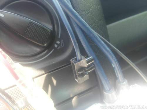

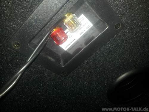

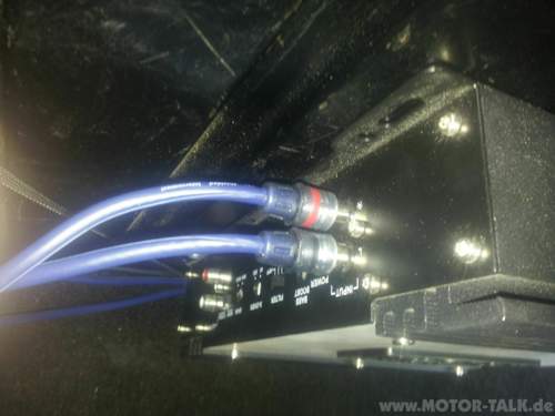

So hier ein paar Bilder von dem Anschluss am Radio, an der Endstufe und wie das Kabel vorne an der Batterie ist für die Stromversorgung der Endstufe. Hierbei ein paar Anmerkungen: Das blaue kabel an der Lüsterklemme ist die Remoteleitung für die Endstufe, das gelbe kabel mit der Lüsterklemme und dem Steckkontakt, das lose rumhängt, ist für die "Zündung", also der draht der bei Schlüssel einstecken saft kriegt. Wenn ich den Schlüssel drin hab und den Motor noch nicht gestartet habe, ist dort 12,5 V. Aber nach Motorstart ist keine Spannung mehr vorhanden. Das Kabel, womit das Radio zurzeit verbunden ist, ist Dauerspannung. Habe vorhin die Endstufe mal dran angeschlossen und hinten gemessen, aaaber alles ok. zwischen dem Dauerstromkabel und Masse Spannung und zwischen Remote und Masse ebenso... Der Subwoofer hat wieder nur kurze Bässe in regelmäßigen rhythmus von sich gegeben (nicht wirklich im einklang mit dem Lied). Die Chinch/Remote Kabel hab ich erst neu verlegt (sogar auf der gegenüberliegenden Seite der Stromkabel für die Endstufe!), daran solls nich liegen.. Als mein Kollege vorne das Licht an und aus bei laufenden Motor geschaltet hatte gab es hinten nur minimale Spannungsunterschiede, es hielt sich alles noch im 12,3-12,5 bereich auf... Störbässe bei den Lichtschaltungen kamen trotzdem wenn kein Lied an war. Als ich das Remote-Kabel vorne von der Spannungsversorgung getrennt hatte gab der Sub ein lautes Geräusch von sich... Woran können die Probleme also liegen?

Da hier noch keiner eine Lösung gefunden hat und vielleicht auch welche da sind mit gleichen Problemen halte ich euch mal auf dem laufenden.. Die Startprobleme sind wahrscheinlich auf die Drosselklappe, die evtl verdreckt ist, zurückzuführen, dienstag weiß ich genaueres wenn der beim kfz war. Das Problem mit der Anlage guckt sich demnächst ein fachmann an, auf endstufe und radio ist noch garantie und morgen wird erstmal die Endstufe von einem Telepoint kerl geprüft. Und das Problem mit dem Zündungsplus ist wahrscheinlich der beliebte S-Kontakt der durchgebrannt ist, wie schon in einen der antworten belegt.. das bau ich mir einfach ein schalter für das Dauerplus in die Armatur, das machen zu lassen ist mir doch zu teuer und selber zu kompliziert wegen der lenkstange die man anscheinend laut etlichen berichten nur ätzend runterkriegt.
was mir als erstes auffällt:
sind das wirklich 6mm²-Kabel für Masse und +?
das scheint mir etwas arg dünn. Vllt. hat deine Endstufe einfach ein Problem mit der Stromaufnahme?
die "Einsteiger-Tipps" aus einem anderen Forum empfiehlt nicht unter 16mm² zu nehmen.
Einsteigertipps
Allerdings kann ich nichts darüber sagen wie viel Leistung dein Amp überhaupt bringt. Ist ja mit 20A abgesichert, also sollte nach Berechnung V+A=W dann max. (bei 14V Spannung) 280W sein.
Nichts destotrotz erscheinen mir 6mm² dennoch etwas sehr dünn 😁
Vielleicht liegt ja da der Hase im Pfeffer, wenn man bedenkt was, alleine bei ausreichenden Kabeln, eine schlechte Masseverbindung ausmacht.
