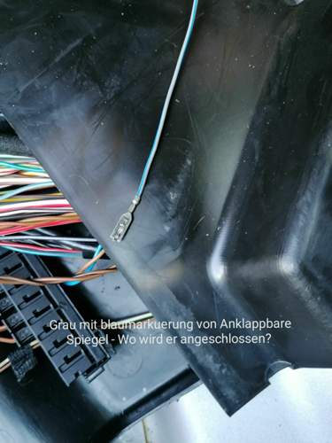

Hallo Leute, ich hab ein kleines Problemchen .
Ich habe Anklappbaren Spiegel nachgerüstet und dann beim ersten Test musste ich feststellen, das wenn der eine einklappt der andere ausklappt, scheinbar wird wohl irgendwo ein Kabel vertauscht sein , oder kann es eine andere Ursache haben ?
Ich hab schon etwas probiert aber es ändert sich nix :/
Desweiteren , ich muss ein Kabel in den Sicherungskasten einhängen, was hat es mit diesem roten Clip auf sich ? der muss ja irgendwie herausgezogen werden , aber wie genau funktioniert das damit ich das Kabel einstecken kann ?

Da bin ich... Pin getauscht und es funktioniert!!!
Schalter hat kein Beleuchtung, also weist was zu tun ist.

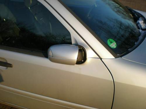

Hast du denn ein rechtes, abblendbares Spiegelglas? Sowas bekommt man ja nur aus Ländern mit Linksverkehr.

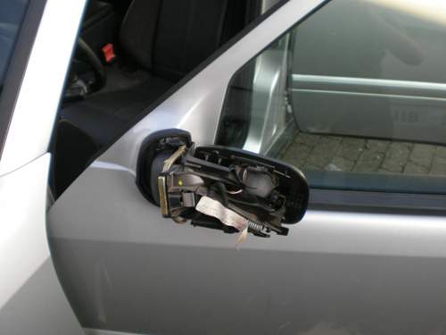

Seitenspiegel habe von zwei ein gemacht. Das originale Spiegel hatte viel mehr Kabels als das, was ich gekauft habe. Nur Motor liess sich nicht umpflantzen, also das Skelett mit Motor und zu meine Kabels 4 original Kabels neu. Aber war nicht zu leicht.. Musste das langes Schlauch in dem waren alle Kabels zusammen gehalten, längst schneiden und das kurzere Schlauch mit dünen Pinsel-Stiel und leichte Hitze erweitern.

Das rechtes Spiegel habe bei Ebay zufällig gefunden als ich das linke gesucht habe. Aber hat sich festgestellt, das es nur in USA zu haben gibt, dam habe es dort gekauft. War sogar billiger.

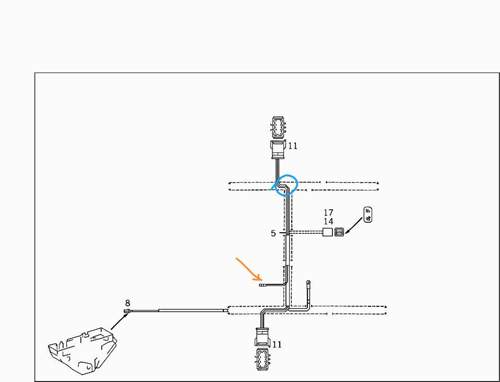

Hallo CLK Gemeinde
Habe neue Erfahrung mit nachrüstung fehlende Ausstattung ( Heckrollo, neue GPS und GSM Antene und EDW).
Details sind unten beschrieben.
Wen jemand fragen hat, gehrne bin mit Antwort parat.
Heckscheibe Rollo schon neigebaut und angeschlossen. 1A.
Die anklappbare Spiegels Funktioniren, aber - irgendwann werde noch überlegen wie ich es anrichte, die Spiegel auf-und-zu an schliesanlage anzuknüpfen.
Für die automatisch-abblendbar-Funktion muss noch kabel unter türverkleidung kommen und anschliessen.
Aber jetzt bin mit EDW bescheftigt.
Leitung ist verfliegt zusammen mit Heckrollo. Teilweise auch angeschlossen. Ich sehe problem mit PSE Anschluss weil der schteckplatz schon beiliegt ist.

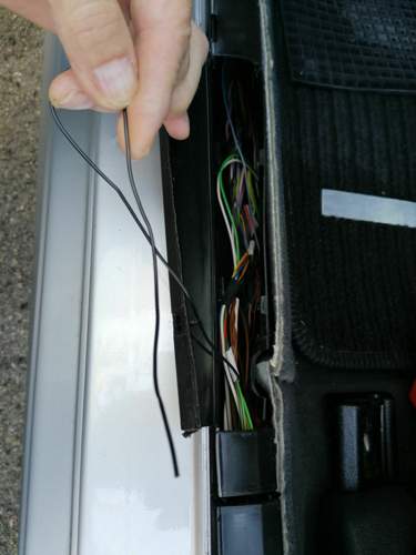

Auserdem habe keine Ahnung wo ein schwerzes kabel, der in der schacht auf der Fahrerseite angeschlossen seien soll. Kabelende ist abgeschnitten was zu denken gibt...

Du brauchst ne PSE mit entsprechendem Anschluss. Mach mal ein Bild vom schwarzen Kabel. Auf der Fahrerseite geht eigentlich nur die 12V Leitung und die Leitung für das Haubenschloss durch.

Die Verkleidungen ist schon zusammen verbaut, darum fersuche ich es beschreiben - fahrerseite hat abgabung zu B Seile "Innenraum Sensor" und weiter nach hinten zu kofferraum, zu Wagenheber "Niveau Sensor".
Nach Vorne geht ein Kabelstrang zu Motorraum ( Mase, Sirene und Motorhaube Kontakt) und ein einzelne Leitung zu Sicherungskasten.
Der Schwarze Kabel kommt von der mittelkonsole Richtung Fahrerseite und dort ist Schluss. Das Kabel Ende ist abgeschnitten - sehe Foto.

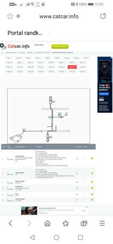

Wen es um PSE geht - was ist das genau?
Im kofferraum gehen zwei einzelne Leitungen zu Sicherungskasten und ein Kabelstrang der am Ende ein Stecker wie C2 bei Command ist.
Der C2 geht zu ein Pneumatik Box ( PSE?), der aber ist schon besetzt. Gib's welche auch eines mit zwei Steck Plätze?
